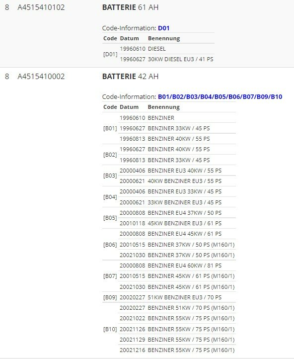

Smart 451 Geschrieben am 25. Dezember 2021 vor 33 Minuten schrieb Michael Limbach: Meine Batterie hat schlapp gemacht und ich möchte wissen welche AH ich benötige denn zu schwach oder zu stark sollte und darf sie ja auch nicht sein Danke euch schon mal im voraus und liebe Grüße Michael Am einfachsten wäre es gewesen unter den Teppich der Beifahrerseite zu schauen um einfach die vorhandene gegen eine gleiche zu Tauschen. 😁😉 Falls du aber noch unsicher bist, ob der Vorbesitzer deines "42" bei einem Tausch die richtige verbaut hat, schaue auf die untere Liste. Beiträge dieses Benutzers können Spuren von Ironie, Sarkasmus, Uran, purer Boshaftigkeit, Fachwissen und Erdnüssen enthalten!This user's posts may contain traces of irony, sarcasm, uranium, pure malice, expertise and peanuts! Diesen Beitrag teilen Link zum Beitrag Auf anderen Seiten teilen
Ahnungslos Geschrieben am 25. Dezember 2021 (bearbeitet) Serienmäßig hat der 450 cdi meines Wissens eine 61 AH Batterie verbaut. Ich würde aber die einbauen, die von der Baugröße her noch rein passt und die meisten Amperestunden hat! bearbeitet 25. Dezember 2021 von Ahnungslos Diesen Beitrag teilen Link zum Beitrag Auf anderen Seiten teilen
