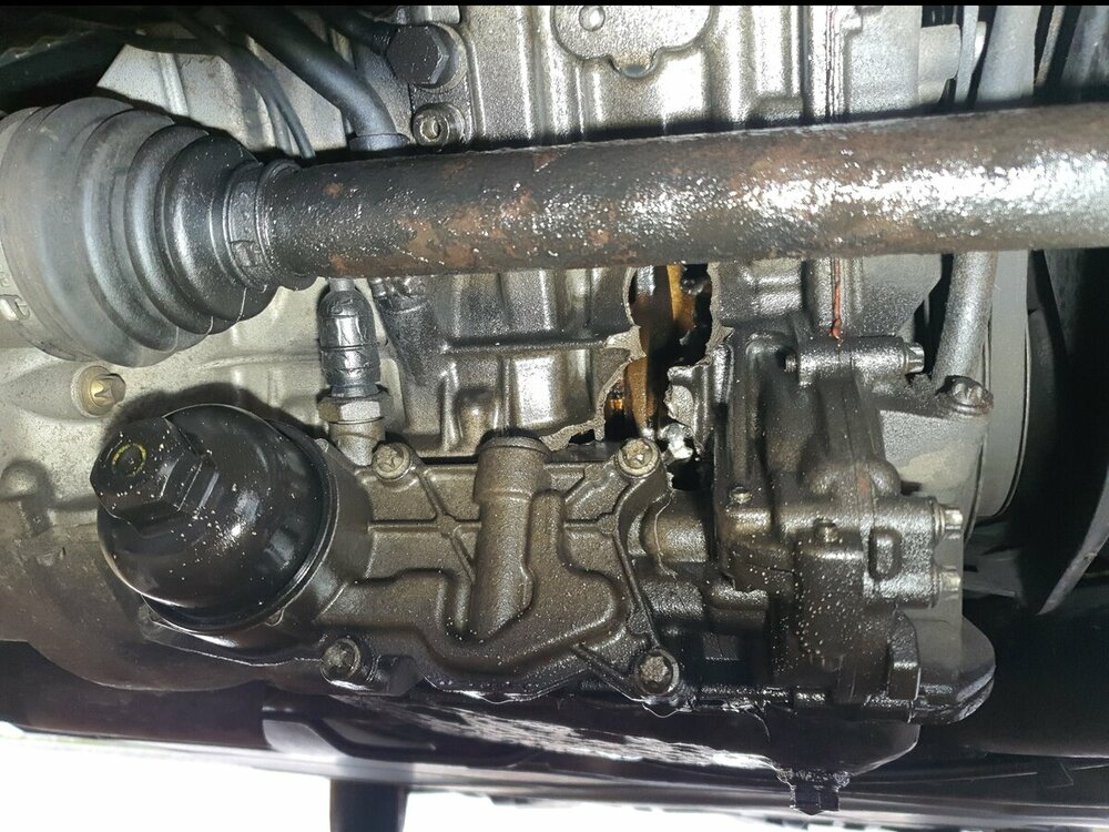

Panne mit Ölverlust - Smart 450 (0,7) - Wer weiß Rat?
Ich befürchte ja fast das mal wieder die VDD-wechsel Aktion dafür verantwortlich ist. Die Dichtung ist nicht zu tauschen. Der Ventildeckel gehört nach Herstellervorgabe erneuert.
Siehe Sufu zu dem Thema.
Hallo Maxpower,
meine Kugel war inkontinent. Daher habe ich die Dichtung gewechselt, da es diese von Elring als Ersatzteil gibt. Nach Wechsel der Dichtung habe ich die Schrauben mit 12NM angezogen, den Block gereinigt und damit war die Inkontinenz beseitigt. Keine Tropfen mehr unter dem Auto. Hier die besagte Dichtung: ELRING Valve Cover Gasket for Smart 450 452 - 3 Cylinder Engines 901.900 | eBay
Wenn diese Dichtung platzt, kann meines Erachtens nicht 1Liter Öl auslaufen.
Kannst Du mir vielleicht sagen, was bei einem nicht sachgemäßen Wechsel passieren kann?

Hi Spartaner,
der Fehler ist gefunden. Da ist leider nix mehr zu machen. Pleuelabriss und Loch im Block. Er bekommt gerade einen neuen Motor. 🤮 1000 Eier futsch. Hatte mit dem VDD Wechsel nichts zu tun, was mir der Mechaniker, der gerade den Motor wechselt, bestätigt hat. Saß sauber und artig und war dicht. Daher kann ich nur empfehlen, bei Undichtigkeiten nicht den ganzen Deckel neu zu kaufen, sondern nur die Dichtung zu wechseln. Mercedes hat ja viel Kreativspielraum, um sich die Kassen zu füllen.

Au Backe.... Joa...
Du weißt was das wahrscheinlich war? Die Benziner sind sehr empfindlich mit dem Rückschlagventil der Kurbelwellenentlüftung. Dann wird das Öl durch den Zylinder gedrückt, Meistens der ganz rechts.... Durch das Öl wird entweder das Einlaßventil verbrannt (Öl verbrennt viiiiiiiel heißer als das Benzin-Luft Gemisch) oder halt Peng.... so wie bei dir. Habe noch nen Motor hier mit Problem 1^^
vor 14 Minuten schrieb AmonNiak:
Vermutlich mangelnde Schmierung mit anschließendem Heißlaufen der Pleuellagerung.

Der Ablauf ist üblicherweise so: die Kolbenringe sind verschlissen, dadurch steigt das Durchblasgas an, dadurch kommt zuviel Öl in die Brennräume. Das Öl verkokt die Kolbenringe, die fangen an in den Nuten festzustecken. Zusammen mit dem Verschleiß der Ringe steigt die Menge an Durchblasgas immer weiter an. Dadurch überhitzen die Kolben, das Alu wird auf den Laufflächen weich und fängt an sich abzureiben. Die Schmierung der Kolben bricht zusammen, Reibung und Hitze nehmen schnell zu. Der Kolben frißt und geht fest. Ein Einzylinder bleibt jetzt stehen, ein Mehrzylinder läuft weiter weil 2 von 3 Zylindern noch arbeiten und den festen Kolben weiterdrehen. Das Pleuel reißt ab, schlägt herum und durchschlägt den Block.
