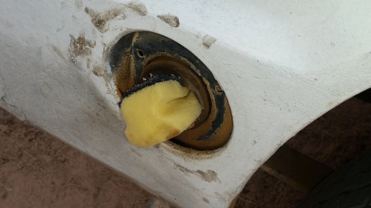

Hier mal ein Beispiel. Diese Ausführung schützt vor Sand im Tank und ist belüftet. Gesehen in Marokko, am Tank von Herrn U. aus Bamberg.

vor 12 Stunden schrieb Funman:
Der Schwamm hat kein Fangband!😲
Könnte man noch ein Feuerzeug an einem Bindfaden befestigen für Tag X. So wie der Stutzen aussieht wirds wohl bald an der Zeit dafür sein.
