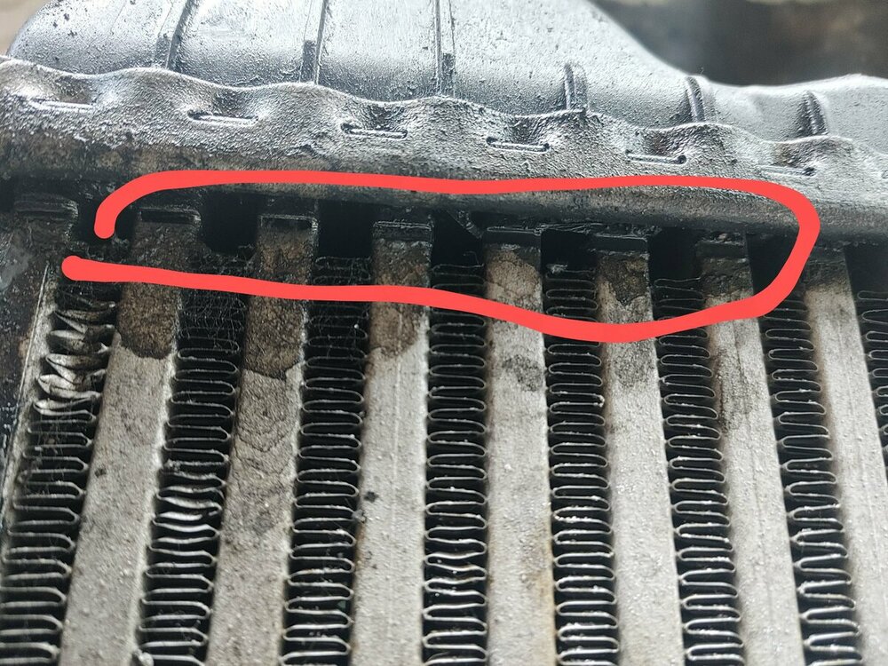

vor 5 Stunden schrieb Smartyyy:
Da konnte ich bisher nichts feststellen, mit Ausnahme daß da etwas Öl rausfloß.
Das etwas Öl rausläuft , ist normal.
Mit den äußeren Schäden sind diese Streifen gemeint, sieht harmlos aus, aber in Wahrheit
ist der LLK hier durchgescheuert.
