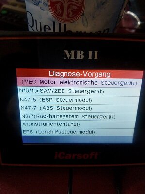

Ich habe das iCarsoft MBII
Das iCarsoft MBII kann auch ZEE Steuergeräte lesen....
bearbeitet von stuhlfahrer
Aber nur lesen oder?
Gast stuhlfahrer
vor 1 Minute schrieb Schwarzermann:
Ich hab kein ZEE... deswegen weiß ich nicht
Was ich bishier mit meinem machen konnte reichte vollkommen aus.
Erst wenn es ins Eingemachte geht  sprich Kupplung/Getriebe anlernen geht natürlich damit nicht...
