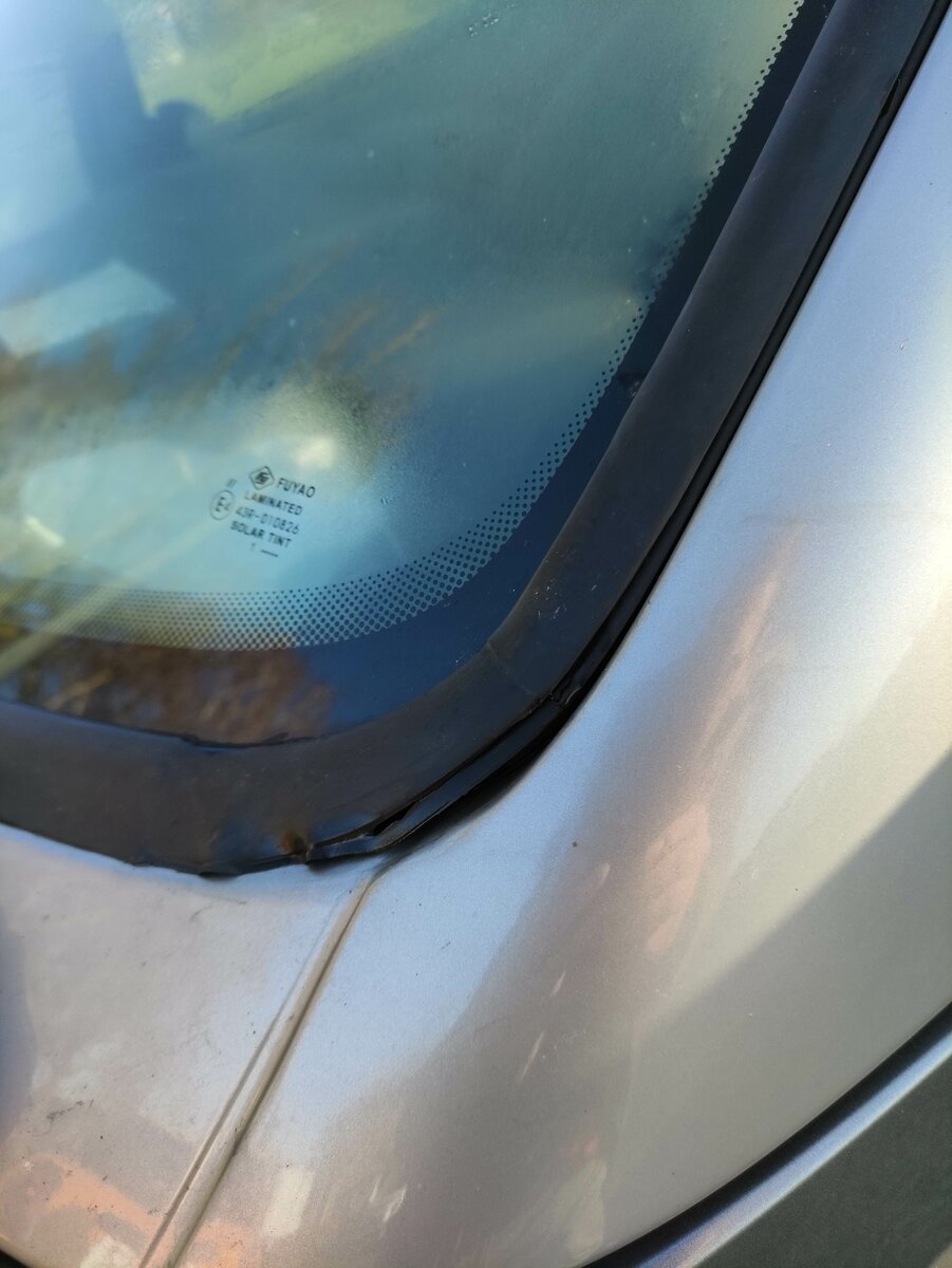

Ich bin heute morgen noch mehr ins Zweifeln gekommen, ob der Austausch der Windschutzscheibe durch Carglass im November ( also vor zwei Monaten) fachgerecht durchgeführt wurde.
Vor dem Austausch ( wegen eines Steinschlags) hatte ich eine undichte Stelle vorne rechts, was sichtbar war - und dementsprechend musste ich im Winter auch von innen kratzen.. (und die Fussmatte rechts war auch feucht..).
Heute musste ich zwar nur von außen kratzen, aber die Scheibe war deutlich beschlagen, kurz vorm kratzen.. zudem sieht die Gummidichtung.. ..nunja.. nicht wirklich fachmännisch aus.. Der Typ bei Carglass tat etwas ahnungslos, als ich den Wagen abgeholt habe.. ja, fast schon vorwurfsvoll .. dass die Scheibe ja auch undicht gewesen wäre..
Ich stell ein paar Bilder ein.
Und bitte um Eure Meinung dazu..!!

Ich habe bei meim 450er die Scheibe selber gewechselt. Die eine Seite unten liegt die Lippe auch nicht so 100% an. Eher so wie bei dir unten Beifahrerseite. Fahrerseite ist bei dir schon etwas zu arg das die Lippe nicht aufliegt. Oben jedoch hat er voll gemurxt. Das muss ganz aufliegen. Es ist nicht einfach das hin zu bekommen. Vor allem das es dann dicht ist. Man kann versuchen das Eck oben noch mal nach zu kleben. Weis aber nicht ob das hält. Eine neue Dichtung einfach so einzuziehen ist nicht immer möglich. Ich habe mal gelesen das es jemand geschaft hat, die Scheibe drin zu lassen und eine neue Dichtung einzubauen. Wie das am Schluß aussah weis ich aber nicht.
Aus Erfahrung weis ich aber es ist nicht einfach die Scheibe mit der Dichtung 100% richtig zu montieren.
Ich würde zu dem hin gehen. Das muß er in Ordung bringen. Auf jeden Fall oben die Kante. Denk mal da hat man auch Garantie auf den Einbau.
Die Scheibe muß 100% dicht sein. Das solltest du auf jeden Fall verlangen. Das kann man noch nachträglich verbessern. Meine war oben Fahrerseite auch nicht ganz dicht. Hab dann mit Scheibenkleber noch mal nachgeklebt und hatte Glück das es nun dicht ist.
Noch was...die obere Dichtung am Dach über die ganze Seite muß die Dichtung fest sein. Du kannst ja mal dran ziehen. Sonst löst die sich durch den Fahrtwind. Das war bei meiner alten Dichtung so. Hab die dann mit Kleber der auch abdichtet fest geklebt.

Diese dichtung ist allerdings nicht für die Wasserdichtheit zuständig, dafür ist die kleberaupe zuständig (vermutlich siehst du die auch unten innen am Glas rausquillen).
vor 4 Minuten schrieb MBNalbach:
Diese Dichtung ist allerdings nicht für die Wasserdichtheit zuständig, dafür ist die kleberaupe zuständig (vermutlich siehst du die auch unten innen am Glas raus Quillen).
Das aber wohl im Moment zweitrangig ist, denn die Dichtungsraupe wurde wahrscheinlich von dem "Carglass" Mitarbeiter (ich versuche Facharbeiter zu vermeiden 😶) nicht richtig aufgetragen.
Und darum hat auch der TE Wassereintritt sowie meist beschlagene Scheiben bei feuchtem Wetter.
Sollte trotzdem erwähnt sein. Nicht das nachher tatsächlich nur diese dämliche sichtbare Abdichtung raus und rein gewürgt wird und es immer noch tropft.

So sieht das für mich jedenfalls auf dem Bild des TE aus.
Denn wenn die neu war, hat der "Facharbeiter von "CG" gepfuscht oder einen betrunkenen Erstklässler drangelassen
vor 1 Stunde schrieb Smart 451:
Das sieht für mich nämlich auch so aus, also zumindest nach einer "recycelten" Dichtung..

Ja das stimmt. Die Verklebung ist gleichzeitig die Abdichtung. Und nur die. Das hatte ich vergessen zu erwähnen. Die Gummidichtung ist Verbindung / Überbrückung Glas / Rahmen zu sehn. Sollte aber auch dann ordentlich verlegt und montiert sein.
Wenn die Scheibe undicht ist, dann ist die Klebeverbindung mangelhaft. Das kann man nachbessern an bestimmten stellen. Ich kann meine Dichtung an verschiedenen Stellen auch rausziehen und wieder reindrücken. Nur oben auf dem Dach da sollte die fest sein. Das was du oben aufem Dach an der Dichtung hoch hebst ist normal. Da liegt die Dichtung auf dem Glas nur auf....also oben drauf. Im Spalt Rahmen -Glas muß sie fest sein. Seitlich kann ich meine auch etwas zur Seite biegen wie auf deinem Bild. Das ist normal.
Wie man die Dichtung bei eingeklebter Scheibe rein macht ist mir ein Rätsel. Vielleicht braucht man da bestimmte Abstands- Haltewerkzeuge...oder so. Ich habe damals die Kleberaube auf die Scheibe gemacht wobei die Dichtung schon um die Scheibe gelegt war. Dann zu dritt die Scheibe sehr vorsichtig eingepasst. Mit Klebestreifen fixiert und etwas beschwert so das die Scheibe angedrückt bleibt beim 4-5 stündigen antrocknen.  Wie das MB macht weis ich nicht. So fand ich es am besten. Sie war nur oben links eine winzigkeit undicht im Eck, weil da etwas zu wenig Kleber war. Den Rest sieht man von innen wie sich der Kleber nach innen rausdrückt. Gerade vorne im (Innenraum) sieht man es und auch später da dort keine Verkleidung ist. Der Rest wird ja verkleidet. Meine Scheibe ist 100% dicht und die Dichtung hält auch.
Du must auf jeden Fall wieder hin und den Wassereinbruch bemängeln. Wie die das dann beheben ist deren Sache. Es liegt auf jeden Fall an der Verklebung.
Wenn man die Verkleidung innen ab macht, dann kann man schnell sehen wo die undicht ist.

Auf jeden fall zu "CG" fahren und bemängeln!
Bei einer neu Abdichtung/Verklebung muss eh die Frontscheibe noch mal raus, da alle Kontaktflächen noch einmal gesäubert werden müssen.
Alles andere ist nicht zielführend, ist pfusch meiner Meinung nach und "bewässert weiterhin deinen Smart.

Um Geld zu sparen haben die die alte Dichtung genommen,- und die sollte auf jeden Fall auch mit der neuen Scheibe gewechselt werden.
Das sieht aus als hätte das eine Hinterhofwerkstatt gemacht... Amateurarbeit...

Also ich bin Autoglaser, und wenn ich so eine Arbeit abgeliefert hätte, ich glaube dann hätte ich meinen Job verloren
Ich würde das umgehend reklamieren, egal wie der Rahmen auch aussehen mag, da unter rost e cetera pp, wird man normalerweise darauf angesprochen und es muss erst in Ordnung gebracht werden bevor eine neue Scheibe eingesetzt wird. Oft ist es aber nicht so schlimm sodass eine Firma wie die 4 Autoglaser/Carglass diesen Rost behebt alles rostfrei versiegelt und dann die Scheibe einklebt.
Das was an deinem Auto zu sehen ist finde ich eher eine Unverschämtheit.
Und ja, ich darf das sagen, weil es mein Beruf ist und ich in beiden Läden tätig war.

Die Dichtleiste, die eigentlich eher eine Zierleiste ist, wird original zusammen mit der Scheibe verklebt. Das heißt, die Leiste steckt rundherum mit im Klebstoff der Scheibe und ist nirgendwo lose.
Beim Einkleben der Scheibe ist es sehr wichtig, daß Abstandshalter zwischen Scheibe und Tridion verwendet werden. Damit wird sichergestellt, daß die Kleberaupe nicht zu weit zusammengedrückt wird. Die Kleberaupe muß eine Mindestdicke einhalten, und das geht am besten mit den üblichen Abstandshaltern. Wenn die Kleberaupe zu dünn wird, dann löst sich die Scheibe wieder ab. Ich vermute, daß das die Ursache für das gehäufte Ablösen von nachträglich getauschten Scheiben am Smart ist. Ursache ist die unterschiedliche Wärmedehnung von Scheibe und Tridion. Diese Dehnung muß die Klebmasse aufnehmen und ausgleichen können. Und je dicker die Klebmasse, desto Dehnung!
