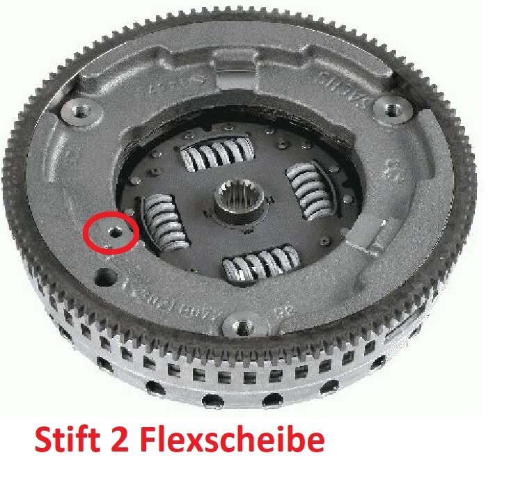

Hallo, ich kann dir nur mit einer Angabe vom 450 CDI dienen. Da sind es nach deiner Zählweise 9,5 Lücken. Das heißt, die Kante von der 9. Lücke zum folgenden Steg steht ungefähr über dem Pinökel, mit dem die Mitnehmerscheibe synchronisiert wird. Dabei ist natürlich zu beachten, daß das eine originale Modulkupplung ist, die hat also nur 4 Schraublöcher außen und keine Schraublöcher für die Kurbelwelle. Wie sich dann die Mitnehmerscheibe zu deiner Kupplung verhält, ob der Pinökel an der selben Stelle ist, weiß ich nicht. Ich hab irgendwo noch eine Mitnehmerscheibe liegen, da könnte ich nochmal nachsehen, wenn ich die finde.
Außerdem ist die Lücke bei der CDI Modulkupplung RECHTS vom Pinökel, also mit dem Uhrzeigersinn, also in deinem Bild rechts 9,5 Lücken und nicht links wie du gezeichnet hast. Wenn man auf die Kupplungsseite sieht. Ach übrigens, das in deinem Bild ist ja keine Kupplung, sondern das Schwungrad, oder sehe ich das falsch? Und das ist auf die Kupplungsseite gesehen, das heißt, die Kupplung wird auf die hier sichtbare Seite geschraubt, fehlt aber im Bild, ja? Nur um das abzusichern.
Auf Bildern im Internet nachgezählt, sind es beim Benziner ungefähr 17 Lücken zum Pinökel, ebenfalls im Uhrzeigersinn.
Das Problem hier ist imho, daß bei einem selbstgemachten Schwungrad ja niemand weiß, wie das montiert werden soll. Der auf deinem Bild sichtbare Pinökel muß also nichts mit dem originalen Pinökel an der Modulkupplung zu tun haben, der kann ganz woanders sitzen. Und dann wäre die Frage, worauf sollen sich diese Angaben zur Position der Zahnlücke denn beziehen??? Das weiß wohl nur der Konstrukteur des Schwungrads.

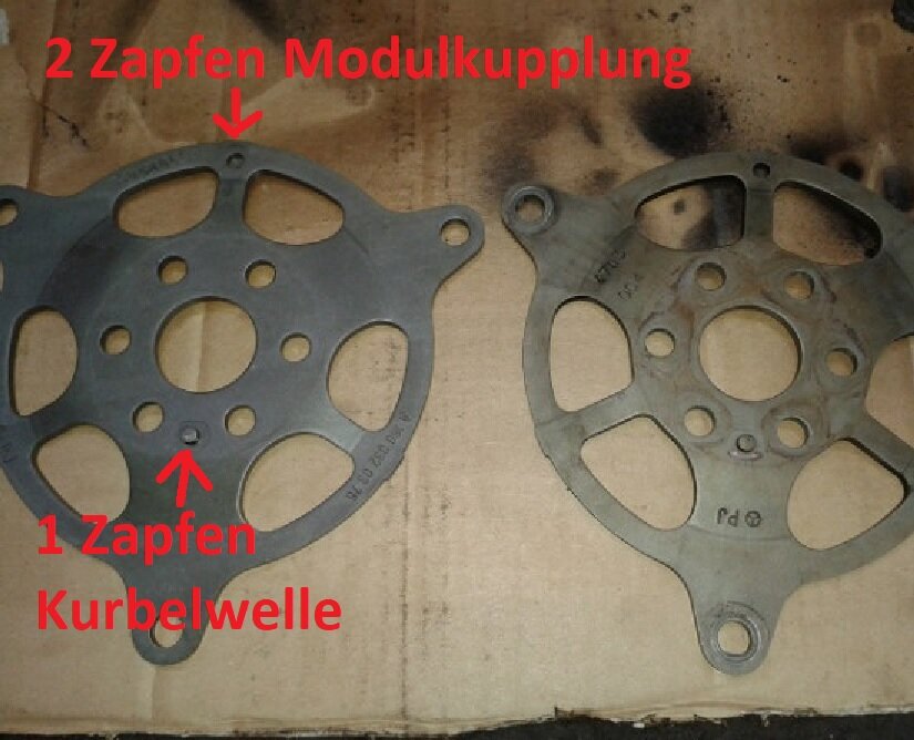

Bei aller Bastelei ändert sich ja EIN Bezugspunkt nicht. Der Pinökel der in der Kurbelwelle steckt und die Stellung der Modulkupplung und damit auch dem Geberkorb bzw. der Lücke.
bearbeitet von CDIler

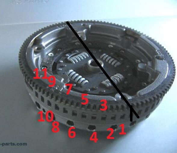

Hier kannst du es gut sehen. Oben das Loch für die Flexscheibe und das zur Kurbelwelle sitzt ja genau gegenüber und von da sind es 11 Löcher und nicht wie bei dir 12. Ach Mist, sehe jetzt gerade du hast das erste Loch mitgezählt, dann sind es natürlich auch 12 und somit stimmt dein Kranz
Bild von RS-Parts.com entliehen
Nein es sind Zwölf, er hat den ersten unter dem Strich auch schon mitgezählt,- vergleich das nochmal.
