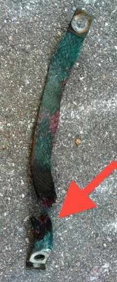

Erneuere mal im Motorraum dein Masse Kabel und auch das an der Batterie vorne, bei mir Startete der Motor erst gar nicht wenn es regnete, seit dem Wechsel macht er wieder was er soll.
guggst du so sah es bei mir aus.

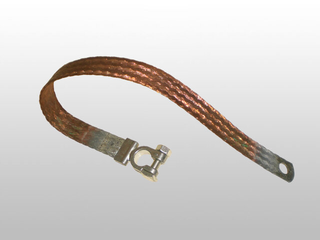

Einmal in schön,     einmal korrodiert....  ich würde sagen, Deins sieht schön aus...

Meines hat auch wie auf dem Bild ausgesehen schön mit Ummantelung, wenn man aber die Ummantelung an der polklemme weg gemacht hat sah man wie dunkel das Kabel schon war also war das da schon heiß geworden .

Am 12.2.2022 um 17:46 schrieb Schwarzermann:
Also hab die beide Massekabel gestern ausgewechselt. Der Massekabel an der Batterie war vollkommen in Ordnung hatte keinerlei Verfärbungen. Der Massekabel beim Getriebe hingegen war wie in deinem Bild komplett Bläulich/Grünlich. Der Masskabel am Getriebe hatte keine Plastik Abdichtung wie der an der Batterie. Hatte mir originale Massekabel des 450ers bestellt diese hatten Plastik Abdichtungen.
