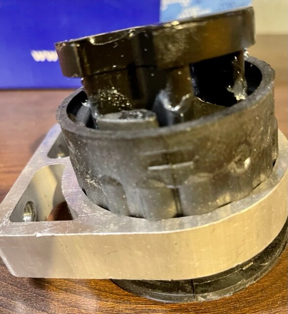

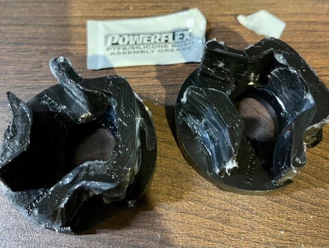

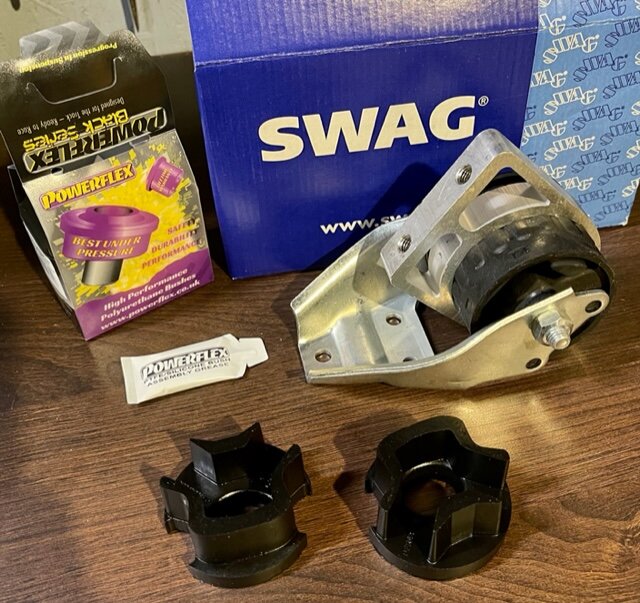

Outliner Geschrieben am 28. Januar 2022 (bearbeitet) So, hier mal fĂŒr die Motorlagerschadengeplagtenđ eine einfache und haltbare Lösung mit Bildern die ich in der Kugel schon lange fahre und nun auch vorsorglich in die Flachkugel einbauen werde! Die Teile, also das Motorlager von Swag was sich als haltbarstes herausgestellt hat, die EinsĂ€tze aus PU von Powerflex, etwas Flutschi und der Halter. Die EinsĂ€tze schön mit dem mitgelieferten Zeuch einschmieren und einstecken. Wer mag (so wie ich) lackiert den neuen Halter noch mit Zinkspray. Es gibt die EinsĂ€tze auch in rot, die sind dann etwas weicher. Rot ist bei Powerflex "Street", schwarz ist "Track"...das grummelt dann mehr am Hintern und man spĂŒrt die SchaltvorgĂ€nge deutlicher. Ausserdem kippelt der Motor nicht mehr beim Gasgeben.đ Kosten gesamt um 70 Taler...  đ bearbeitet 28. Januar 2022 von Outliner Diesen Beitrag teilen Link zum Beitrag Auf anderen Seiten teilen
