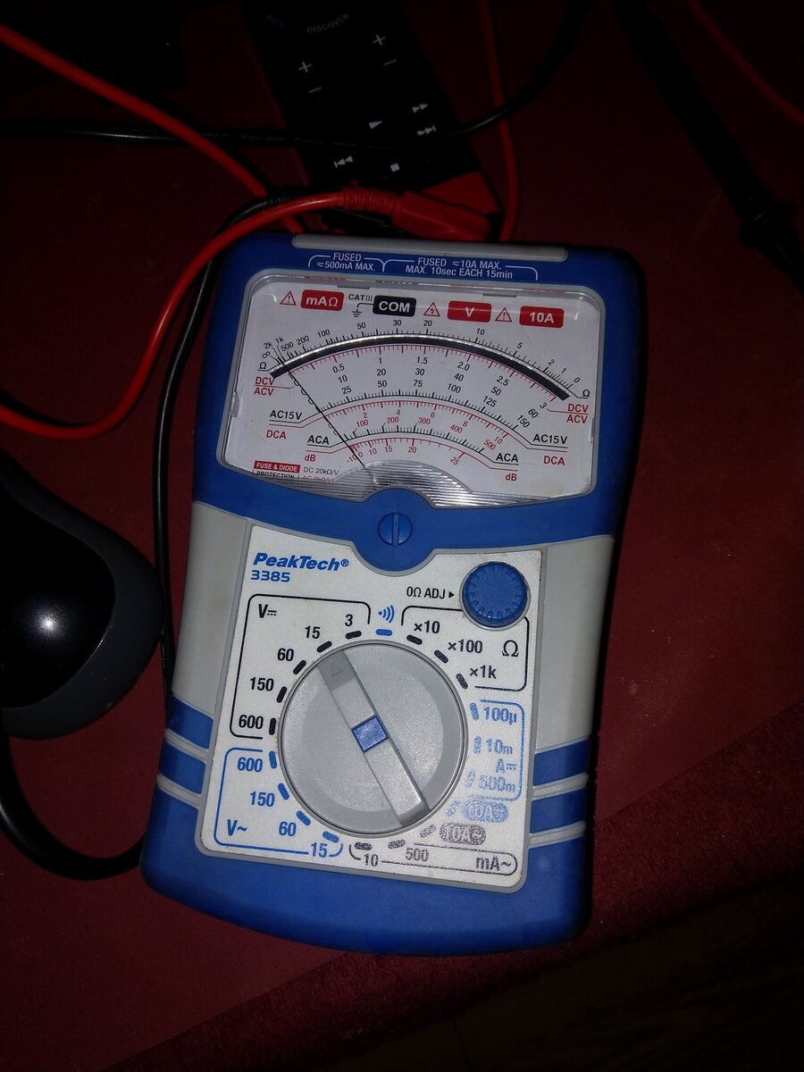

Funman Geschrieben am 31. Januar 2022 vor einer Stunde schrieb Ahnungslos: könnte man diese Sicherungen durchmessen. Jepp, jetzt wird ein zweites Meßgerät benötigt, um diese Sicherungen zu prüfen. Immerhin ist das mit den Sicherungen schon recht wertig gemacht. Viele billige Geräte haben gar keine, vielleicht nur ein Stück Draht. 705 Kilometer mit 19,43 Litern sind 2,75 Liter/100 Km. Diesen Beitrag teilen Link zum Beitrag Auf anderen Seiten teilen
Outliner Geschrieben am 31. Januar 2022 Die 10A kann man in Reihe zu einem Ladegerät und einer normalen Glühbirne schalten, die Kleine würde dabei aber durchbatzen. Da müsste man einen entsprechend kleinen Verbraucher dranhängen wie eine Birne der Beleuchtung vom Kombiinstrument...das ist aber fummelig... Diesen Beitrag teilen Link zum Beitrag Auf anderen Seiten teilen

Gast stuhlfahrer Geschrieben am 31. Januar 2022 vor 24 Minuten schrieb Outliner: Die 10A kann man in Reihe zu einem Ladegerät und einer normalen Glühbirne schalten, die Kleine würde dabei aber durchbatzen. Da müsste man einen entsprechend kleinen Verbraucher dranhängen wie eine Birne der Beleuchtung vom Kombiinstrument...das ist aber fummelig... Ich habe mir ein kleines Ladegerät schon rangeholt..... werde das morgen überprüfen aber ich denke es lohnt sich nicht, die Sicherung sind echt teuer. Hab gerade mal gegoogelt. die 10A kostet um die 10€ und die 500mA 8,50€ Da leg ich noch 20 drauf und hat ein neues aktuelles Multimeter.... Diesen Beitrag teilen Link zum Beitrag Auf anderen Seiten teilen

Outliner Geschrieben am 31. Januar 2022 Guck mal nach "Fluke", "Benning" oder "Voltcraft", aber bequem hinsetzen dabei🤑 Für die Autobastelei reicht allerdings auch ein 50-Taler Gerät. Die Unterschiede sind dann in der Gehäusequalität, der Ausstattung wie verschiedene Spitzen, der Abtastrate, der messbaren Spannung, den Batterien und wie man sie wechseln kann etc zu finden. Das hier hat noch ein paar brauchbare Zusatzgimmicks, aber das ist ausreichend für die meisten Sachen... Diesen Beitrag teilen Link zum Beitrag Auf anderen Seiten teilen

Schwarzermann Geschrieben am 1. Februar 2022 (bearbeitet) vor 11 Stunden schrieb stuhlfahrer: Woran Kann ich mit einem 12V Ladegerät überprüfen ob die noch ok sind? Die Sicherungen sind beide gleich groß einmal tauschen und die Volt messen wenns was Anzeigt ist sie in Ordnung musst ja keine 5 Std messen du willst ja nur wissen ob es funktioniert. bearbeitet 1. Februar 2022 von Schwarzermann Achtung !!! Aus meinem Gedanken wird wissentlich Scharf getextet!! Wann ist ein Motorradreifen gut?? Wenn man mit den Ohrwascheln am Asphalt kratzt , dann taugt das was. Diesen Beitrag teilen Link zum Beitrag Auf anderen Seiten teilen
Ahnungslos Geschrieben am 1. Februar 2022 vor 3 Minuten schrieb Schwarzermann: Die Sicherungen sind beide gleich groß einmal tauschen und die Volt messen wenns was Anzeigt ist sie in Ordnung Red kein Blech! Der Eingang zur Spannungsmessung ist wieder ein anderer, schau doch mal das Bild auf der ersten Seite an. Der Steckplatz der Messstrippen bei Spannungsmessung ist ein anderer als bei Strommessungen, die Sicherungen sind nur für Strommessungen relevant! Die Sicherungen sind nur für das Messen der Stromeingänge des Messgeräts vorhanden! Hintergrund davon ist, daß der Innenwiderstand des Messgeräts bei der Spannungsmessung ein hochohmiger sein muß, um die Spannungsquelle nicht durch das Messgerät zu belasten und dadurch das Ergebnis zu verfälschen. Bei Strommesssungen, zu denen das Messgerät ja direkt in die Leitung eingeschaltet wird, muß es natürlich einen möglichst geringen Innenwiderstand haben, um dort wiederum das Messergebnis nicht zu verfälschen. Deshalb ist der Eingang des Messgeräts zum Messen der Spannungen ein anderer als zum Messen der Ströme! Aber was man machen könnte, um die Sicherungen zu prüfen, ist den Widerstandsbereich des Messgeräts zum Prüfen zu nutzen. Wenn man ohmsch Widerstände misst, dann erfolgt dies ja ebenfalls über den mA Eingang, deshalb steht ja dort das Ohmzeichen mit dran. Und wenn man dann die beiden Messspitzen direkt zusammen hält, dann muß der Zeiger maximal ausschlagen, weil das dann ja ein sehr geringer Widerstand ist. Auch an der Skalierung der Ohmskala erkennbar. Wenn der Zeiger dann ausschlägt, ist auch die Sicherung in Ordnung, sonst würde er das nämlich nicht tun! Und wenn man nun die Sicherungen gegenseitig austauscht, bei Widerstandsmessungen kann ja nix passieren, und die 10 A Sicherung in den 500 mA Steckplatz einsetzt, dann muß der Zeiger beim Zusammenhalten der Messspitzen ebenfalls Vollausschlag anzeigen, dann ist auch diese Sicherung in Ordnung. Man kann auch die Gegenprobe machen, indem man beide Sicherungen entnimmt, das wäre ja gleichbedeutend mit einer durchgebrannten Sicherung, dann darf der Zeiger nicht ausschlagen. So kann man die Sicherungen überprüfen, ohne daß man ein zweites Messgerät oder einen Durchgangsprüfer zur Verfügung hat. Koniferen mögen mir widersprechen, wenn sie der Meinung sind, daß ich unrecht habe! 😉 Diesen Beitrag teilen Link zum Beitrag Auf anderen Seiten teilen

Gast stuhlfahrer Geschrieben am 1. Februar 2022 vor 6 Minuten schrieb Ahnungslos: Wenn man ohmsch Widerstände misst, dann erfolgt dies ja ebenfalls über den mA Eingang, deshalb steht ja dort das Ohmzeichen mit dran. Und wenn man dann die beiden Messspitzen direkt zusammen hält, dann muß der Zeiger maximal ausschlagen, weil das dann ja ein sehr geringer Widerstand ist. Auch an der Skalierung der Ohmskala erkennbar. Nee, da bewegt sich nix. Und jetzt wo du das mit der Wiederstandsmessung erwähnst, erinnere ich mich das ich vor langer Zeit eine Wiederstandsmessung machen wollte und das Messgerät da schon nichts angezeigt hatte. Aber da ich keine Ahnung davon habe, war es auch gut damit. Diesen Beitrag teilen Link zum Beitrag Auf anderen Seiten teilen
Gast stuhlfahrer Geschrieben am 1. Februar 2022 Da sind ja auch Batterien drin,- könnte es auch daran liegen? Diesen Beitrag teilen Link zum Beitrag Auf anderen Seiten teilen
Ahnungslos Geschrieben am 1. Februar 2022 Natürlich müssen da funktionierende Batterien rein, wenn man messen will. Wo soll sonst der Zeigerausschlag bei der Widerstandsmessung her kommen? Da hast Du ja keine andere Spannungsquelle, um den Zeiger ausschlagen zu lassen. Diesen Beitrag teilen Link zum Beitrag Auf anderen Seiten teilen
Ahnungslos Geschrieben am 1. Februar 2022 (bearbeitet) vor 54 Minuten schrieb stuhlfahrer: Habe mir eben für 4,70€ neue Sicherungen bei Reichelt elektronic bestellt... Neukaufen kann jeder... Umsonst, aber nicht kostenlos! 😉 Ich würde lieber mal neue Batterien einsetzen. Sind auch leichter erhältlich! 🙂 bearbeitet 1. Februar 2022 von Ahnungslos Diesen Beitrag teilen Link zum Beitrag Auf anderen Seiten teilen
Gast stuhlfahrer Geschrieben am 1. Februar 2022 Batterien waren noch gut. Hab aber trotzdem neue rein gemacht.... Werd dann mal auf die Sicherungen warten und dann schau ich mal weiter.... Diesen Beitrag teilen Link zum Beitrag Auf anderen Seiten teilen
