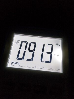

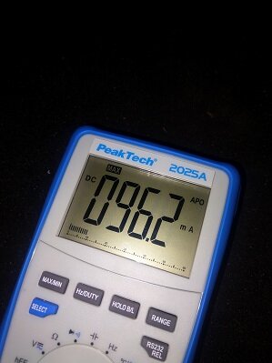

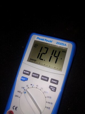

Gast stuhlfahrer Geschrieben am 7. Februar 2022 (bearbeitet) Am Samstag hab ich dann mal einen Ruhestrom von 96,2mA gemessen. Heute dann nochmal, weil ich dachte, 96 ist wenig aber es waren heute dann 91,3mA und obwohl das Auto 2 Tage gestanden ist waren noch genauso 12,1V wie bereits am Samstag. Jetzt verstehe ich gar nichts mehr. 🙄 Ich kann mir das nur so erklären das es dann doch mit der lockeren Schraube an der Lichmaschine und dem losen Kabel am Anlasser zu tun hatte.... 🤷♂️ Was sagen denn die 90mA über eine Endladung einer Batterie aus? bearbeitet 7. Februar 2022 von stuhlfahrer Diesen Beitrag teilen Link zum Beitrag Auf anderen Seiten teilen
camper 718 Geschrieben am 7. Februar 2022 Frau Google sagt zwischen 20mA und 40mA. Maximal 50mA. Alles darüber ist erhöhter Verbrauch und zuviel. Hast du wirklich alles ausgestellt? Diesen Beitrag teilen Link zum Beitrag Auf anderen Seiten teilen
Ahnungslos Geschrieben am 7. Februar 2022 (bearbeitet) Am 7.2.2022 um 16:04 schrieb stuhlfahrer: Was sagen denn die 90mA über eine Endladung einer Batterie aus? Mehr anzeigen Daß dies immer noch viel zu viel ist! 😲 Das sind 90 mA in einer Stunde = 90 mAh = 0.09 Ah Das sind an einem Tag 90 mAh x 24 = 2,16 AH pro Tag Entnahme aus der Batterie. Das ist ungefähr das Vierfache davon, was normalerweise höchstens fließen darf! Ein paar Tage hält das eine gut geladene Batterie schon aus, aber es ist trotzdem viel zu viel! War der Smart tatsächlich im absoluten Ruhezustand? bearbeitet 7. Februar 2022 von Ahnungslos Diesen Beitrag teilen Link zum Beitrag Auf anderen Seiten teilen
Gast stuhlfahrer Geschrieben am 7. Februar 2022 Am 7.2.2022 um 16:17 schrieb Ahnungslos: War der Smart tatsächlich im absoluten Ruhezustand? Mehr anzeigen Am 7.2.2022 um 16:16 schrieb camper 718: Hast du wirklich alles ausgestellt? Mehr anzeigen Habe mich reingesetzt, Tür zu und die Zentralveriegelung betätigt. Danach hab ich zwei Minuten gewartet und in der Zwischenzeit das Messgerät angeschlossen und eingeschaltet und konnte noch sehen wie die Anzeige langsam von 160 bis 90mA gesunken ist. Definitiv war nichts mehr eingeschaltet- Diesen Beitrag teilen Link zum Beitrag Auf anderen Seiten teilen
camper 718 Geschrieben am 7. Februar 2022 Dann fängst du an, die Sicherungen zu ziehen. Eine nach der anderen. Und wenn im Messgerät nix passiert, Sicherung gleich wieder rein. Irgendwann solltest du eine Sicherung ziehen und der Messwert geht runter. Würde mit Radio beginnen. Diesen Beitrag teilen Link zum Beitrag Auf anderen Seiten teilen

Gast stuhlfahrer Geschrieben am 7. Februar 2022 Am 7.2.2022 um 16:17 schrieb Ahnungslos: Das sind 90 mA in einer Stunde = 90 mAh = 0.09 Ah Das sind an einem Tag 90 mAh x 24 = 2,16 AH pro Tag Entnahme aus der Batterie. Mehr anzeigen Sie stellt in der Regel ihr Auto Freitagsmittags ab und brauch es Montagsmorgens und manchmal Dienstags. Das sind dann 3 oder auch 4 Tage und hin und wieder auch mehr.... Da können dann schonmal bis zu 10AH zusammenkommen. Das sind dann 20% der Gesamtkapazität der Batterie. Da eine Batterie vermutlich nie 100% Voll geladen ist und im Alter an leistung verliert sind 20% vermutlich schon viel... Diesen Beitrag teilen Link zum Beitrag Auf anderen Seiten teilen
Funman Geschrieben am 7. Februar 2022 Sagen wir mal so, wenn oft gefahren wird und viel Langstrecke, dann mag das unauffällig gehen. Aber schön ist das nicht. Ich würde auch nach dem Verursacher suchen. Nach deinen ersten Beschreibungen, Batterie übers Wochenende leer, hätte ich jetzt aber viel mehr vermutet. Die 96mA machen die Batterie sicher nicht übers WE leer. Das ist erst nach ca. 25 Tagen der Fall, also gut 3 Wochen, bei guter voller Batterie. 705 Kilometer mit 19,43 Litern sind 2,75 Liter/100 Km. Diesen Beitrag teilen Link zum Beitrag Auf anderen Seiten teilen

Gast stuhlfahrer Geschrieben am 7. Februar 2022 Am 7.2.2022 um 17:10 schrieb Funman: Sagen wir mal so, wenn oft gefahren wird und viel Langstrecke, dann mag das unauffällig gehen. Aber schön ist das nicht. Ich würde auch nach dem Verursacher suchen. Nach deinen ersten Beschreibungen, Batterie übers Wochenende leer, hätte ich jetzt aber viel mehr vermutet. Die 96mA machen die Batterie sicher nicht übers WE leer. Das ist erst nach ca. 25 Tagen der Fall, also gut 3 Wochen, bei guter voller Batterie. Mehr anzeigen Soweit ich mich erinnern kann fährt sie 3km hin zur Arbeit und 3 zurück, 4x die Woche, was nicht gerade viel ist.... Vorletztes Jahr ist die Batterie neu gekommen weil es Probleme mit dem Starten gab. Das ging jetzt 1 1/4 Jahr gut und seit ein paar Wochen wieder Startprobleme. Es kahm vor das sie Montags mehrmals Klack Klack am Anlasser hatte und dann doch noch angesprungen ist... Mal sehen was Übermorgen dabei raus kommt welcher Stromkreis es ist.... Diesen Beitrag teilen Link zum Beitrag Auf anderen Seiten teilen
