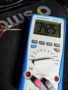

Eben hatte ich das Wägelchen in der Garage und konnte dann endlich die messung vornehmen um den Verbraucher zu finden. Die Sicherung 11  ging von 101mA auf 34mA zurück als ich die gezogen habe.

Mir hat das keine Ruhe gelassen und bin nochmal zum Auto und wollte wissen was ist .
Aber viel schlauer bin ich jetzt auch nicht, weil ich 2 mögliche Verbraucher gefunden habe.
Direkt links neben der Batterie ist ein Massepunkt am Mitteltunnel mit zwei Ösen und mehreren Massekabel. Wenn ich die Masseverbindung löse finde ich 28mA.
Der zweite Verbraucher ist der Tacho. Ich habe einfach den Tacho abgeschraubt und den dicken Stecker gelöst.
Danach ging der Multimeter um weitere 69mA zurück.
Am Sicherheitsdreieck hab ich beide Stecker gelöst, da war  nix.
Aber wie ich am Tacho was finden soll, da bin ich überfragt und vieleicht kann mir jemand weiterhelfen was ich jetzt noch tun kann....

Am Samstag konnte ich unter dem Amaturenbrett einen kleinen 2 Kanal Blaupunktverstärker finden,
habe den rausgebaut und die Lautsprecher direkt an das Radio angeschlossen.
Jetzt habe ich anstatt 101mA nur noch 70mA.
Das meiste des verbliebenen Ruhestrom's verbraucht Sicherung 11 (Tacho, Boardcomputer, OBD, Sicherheitsdreieck).
