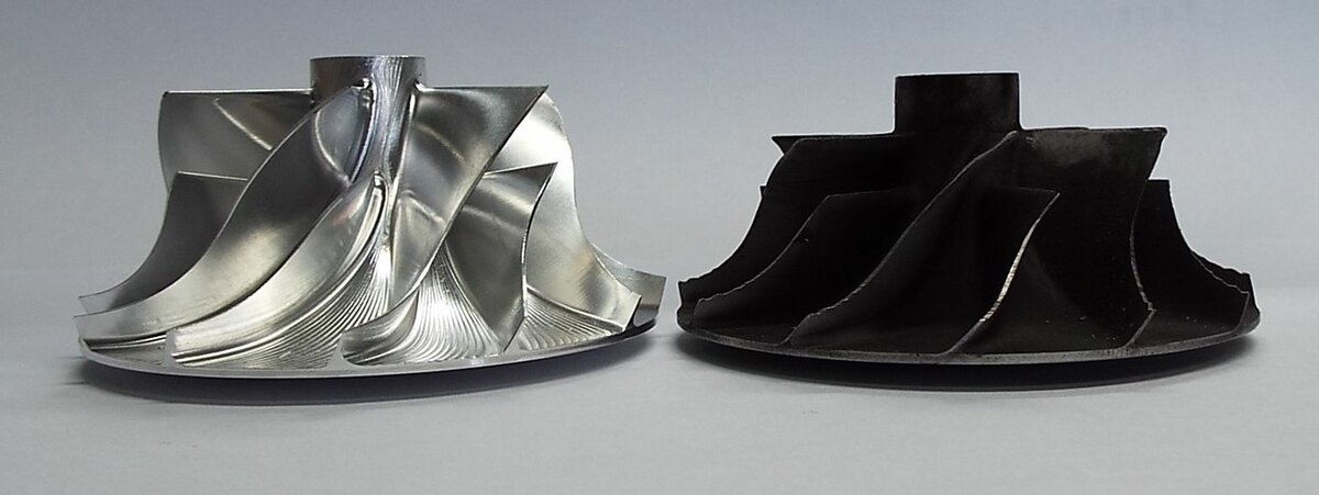

Ich wollte nur mal kurz ein Foto von dem Turbolader zeigen, den ich letztes Jahr  in meiner
Kugel verbaut habe. Der kommt aus dem Turbozentrum Hamburg und hat Keramiklager und ein speziell gefräßtes Verdichterrad was aus einem anderen Material gefertigt wurde und nur noch die Hälfte wiegt was zu besserem Ansprechverhalten führt. Auf dem 3. Bild habe ich einen Originalen Lader daneben gestellt zum Vergleich. Leider konnte ich die Schnecke nicht abnehmen, da sie wegen Garantieansprüchen versiegelt war.
Aber man erkennt, das auch die Geometrie verändert wurde.

Also für den Spaß sollte man schon einen großen Geldbeutel haben.
Aber ich denke, dass es sich wohl lohnt. (MEHR INFO KLICK HIER)

😀  Es soll Leute geben, die machen für Geld alles... z.B. diese Firma hier.
Das Turbozentrum hatte bis zum letzten Jahr Stage 1 + 2 für Roadster und Fortwo im Programm.
Für den Diesel habe ich bisher nichts in dem bereich gefunden.
Aber der Lader für die 700ccm Motoren waren lange nicht so teuer wie die für den 451....
