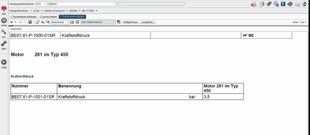

Laut dem WIS soll der Druck bei 3,5 bar sein.
Siehe auch Screenshot aus WIS

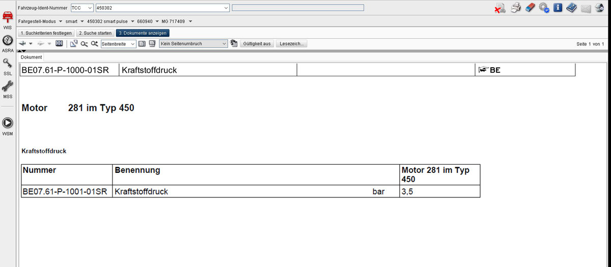

vor 34 Minuten schrieb Smart 451:
Ok , danke für die Daten ich habe mir schon gedacht dass dies zu viel ist ,
