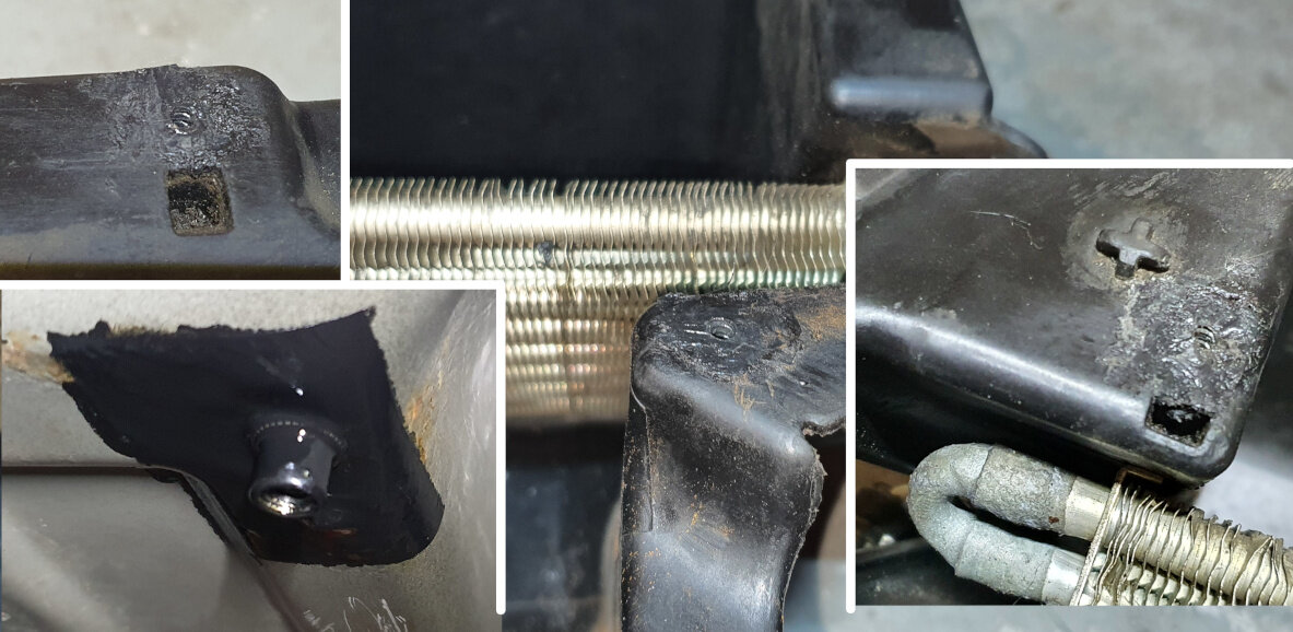

450 CDI - Schrauben am Dieselkühler abgerissen
Es handelt sich hier um die Schrauben wo man den Unterboden befestigt, wie würdet Ihr die da am besten rausbekommen ?
Die sind bündig abgerissen, also leider ist nicht mal eben mit einer Zange fassen und rausdrehen. 🙁

Um die besser rauszubekommen habe ich den Dieslkühler ausgebaut, da ist mir die Befestingsschraube vorne auch noch abgerissen, richtiger "Glückstag" heute. 🤬
So ende gut alles gut. ☺️
Den rest der Halteschraube für den Dieselkühler abgeplext und statt dessen eine M6 Einnietmutter reingemacht.
Bei den anderen 3 abgerissenen Schrauben war es ein bischen mehr arbeit.
Alten Schrauben mit Lötkolben rausgepopelt, anschließend  Löcher verschlossen und neu gebohrt.
