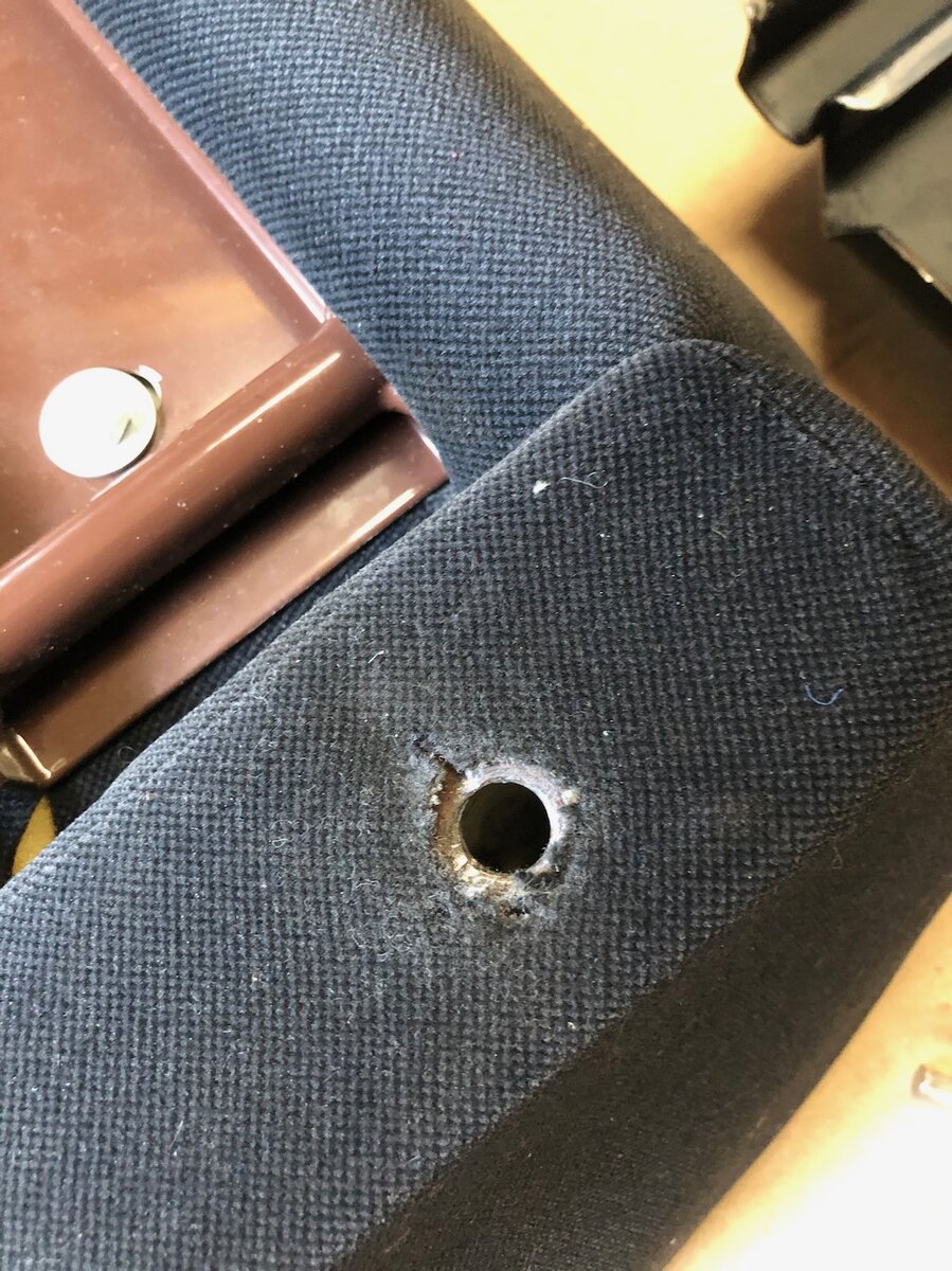

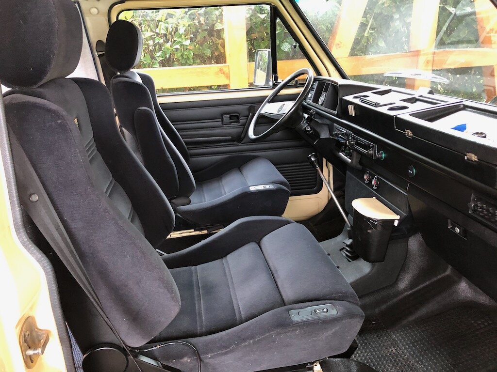

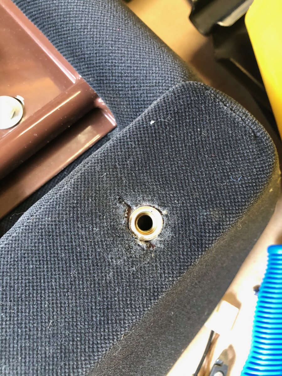

Ich hätte auch lieber das Teil von Hazet oder Gedore gehabt oder irgendwo etwas ausgeliehen aber ich brauchte das um einen Sitz wieder auf eine Konsole zu schrauben. Das Auto brauchte ich für den Urlaub der schon vor der Tür stand. Ich musste sogar nur eine Mutter einziehen. 😇
Fast richtig 😇. Ich habe die mal als ASS Sitze ohne Klappfunktion (also nicht für 2 Türer geeignet ) günstig geebayt. Klappfunktion brauchte ich auch nicht. Der Verkäufer wusste auch nicht mehr genau aus was für einem Wagen die waren. Machen sich sehr gut im T3 😎. Urlaub war mit der Einziehmutter gerettet und ich war der Held. 😆

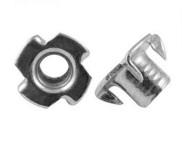

Was meinst du mit #Einzugsmutter ?
Ich denke mal du meinst soetwas wie unten abgebildet?
