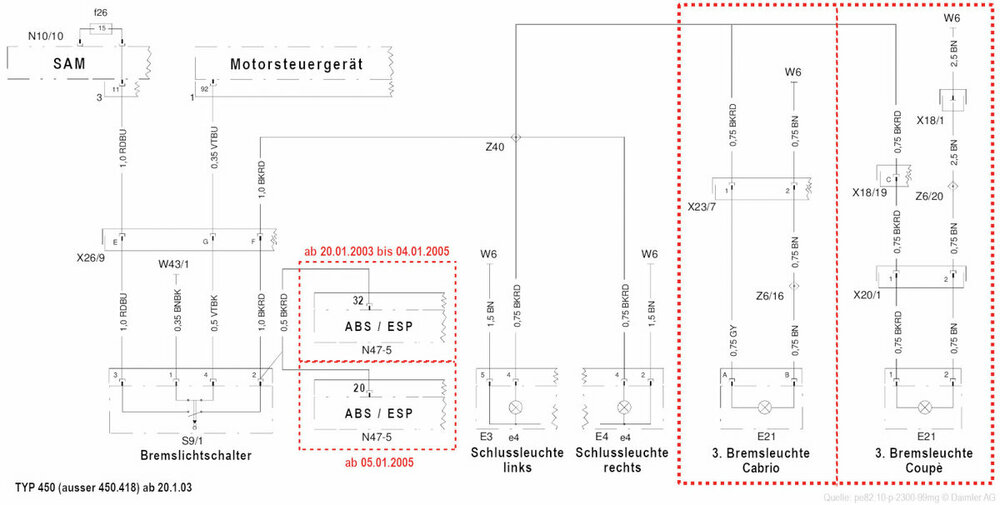

Hier ist der Plan für die Bremslichter ab Baujahr 2003 mit SAM.450_Bremslichtschaltung_SAM.thumb.jpg.73d702b653286c363c91e524b69995f0.jpg

schau dir mal den Massepunkt W6 an. Evtl. ist es durch Korossion oder Wackelkontakt so, daß nur bei der 3. Bremsleuchte der Stromkreis geschlossen ist und beim Bremslicht li/re der Stromkreis offen ist.

W6 ist ja auch für die 3.Bremsleuchte!
Und auch mal die Stecker die hinten an den Lampen sitzen angucken! Gerade der Bereich wo das Bremslichtkabel eingepinnt ist geht wegen der relativ hohen Belastung den Weg eines Marshmallows bzw sieht oft so aus.
Vielleicht hat Frauchen ja lange an einen Bahnübergang gestanden mit getretener Bremse was den Kontakten den Rest gab.
Ich würde mal ein Messgerät nehmen und gucken per Durchgangsprüfung ob die Masse am Stecker der Lampen noch Kontakt zur Karosse hat. Sollte aber, denn es ist nur ein Massekabel pro Leuchte, sonst würde der Rest auch nicht korrekt funktionieren und eine Lichtorgel wie bei einem Anhänger mit Massefehler sein...
Und dann mit einem Besen oder ähnlich auf dem Bremspedal das Bremslicht zum Leuchten bringen und gucken ob am Stecker der Rückleuchten was ankommt...
Ich denke mal, daß auf den W6 2-3 Massekabel gehen. Und zwar von der 3. Bremsleuchte und von den li/re Bremslichter. Kann sein, daß die Bremslichter li/re durchgebrückt werden und dann nur zwei Kabel auf den W6 gehen.
Durch Korossion/Wackelkontakt/Kabelbruch etc. funktioniert eben nur die 3. Bremsleuchte.
