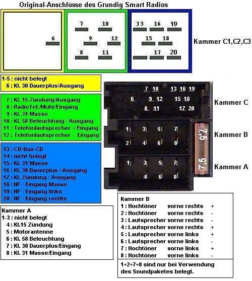

Du musst in der Kammer A den Pin 4 mit dem Pin 7 austauschen.
Das ist bei Fremdradios charakteristisch, daß die AnschlĂŒsse fĂŒr Dauerplus und ZĂŒndungsplus genau andersrum aufgelegt sind als beim Originalradio!
Wenn jetzt von einem Zubehörradio auf das Originalradio zurĂŒck gerĂŒstet wird, muss das natĂŒrlich wieder rĂŒckgĂ€ngig gemacht werden.
Beim Originalradio muss auf dem Pin 4 ZĂŒndungsplus anliegen und auf dem Pin 7 Dauerplus, was man mit einem MessgerĂ€t durchaus verifizieren sollte!
Hier die Steckerbelegung der Radiostecker:

vor 24 Minuten schrieb Ahnungslos:
Vielen Dank 🙏 Hat geklappt!
