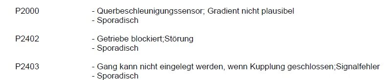

Habe gerade mal mit Delphi ausgelesen und folgende Fehler erhalten.

Hallo, ich würde jetzt die Kupplungsausrückung prüfen (Spiel im Stößel, Pfannensyndrom), und den Kabelstrang an der Lufthutze. Die Symptome deuten auf eine dieser Stellen hin.

Beim Ausrollen arbeitet ja die Motorbremse und Motor/Getriebe kippt in die gleiche Richtung wie beim Rückwärtsfahren.
Vielleicht kannst du den Fehler mit Rückwärtsfahren und beherztem Gasgeben reproduzieren.
Das wäre dann der Kabelbaum...
