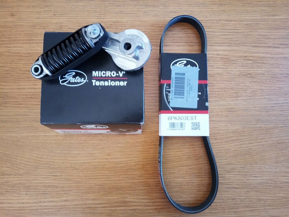

Heute sind die Teile für meinen Smart 451 MHD angekommen.
Dieses beinhaltet das Wartungskit für den MHD Antrieb.
Dieses besteht aus:
Spannrolle Gates T39204 (KLICK HIER)
Keilrippenriemen Gates 6PK803EST (KLICK HIER)
Auch als Gates Micro-V-Kit K016PK803EST zu bekommen. (KLICK HIER)

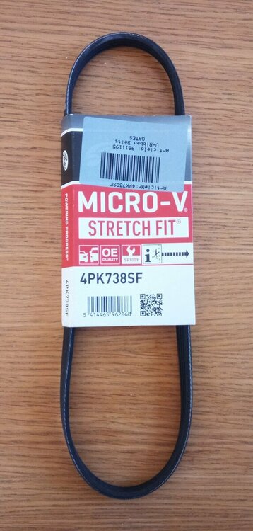

Da mein Cabriolet auch eine Klimaanlage hat, wird noch zusätzlich ein Keilrippenriemen Gates 4PK738SF verbaut. (KLICK HIER)

Ich selbst, wollte nur mit dem MHD Wartungskit aufzeigen, dass es wichtig ist öfter danach zu schauen, auch wenn alle Umbaumaßnahmen am Riementrieb gemacht worden sind.
Denn es ist wichtig, dass der Riemenspanner in regelmäßigen Abständen getauscht wird.
Denn nach gut 3 bis 5 Jahren ist die Beweglichkeit des Spanners nicht mehr gegeben und die Riemen rutschen bei größerer Belastung und reiben sich an der Kontaktfläche ab.
Und das kann auch zum Riemenriss führen.
