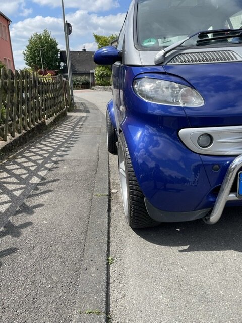

Ich hab mir die Bilder gerade nochmal angeschaut,
wenn man den oberen Punkt des Radlaufs nimmt, und dann wie auf den Bildern zu sehen am Radlauf herunter schaut, sieht man zu früh zuviel Gummi der Lauffläche.
Damit haben die meisten Prüfer ein Problem. Die Regel sagt: Vom oberen Punkt der Radabdeckung muss das Reifenprofil der Lauffläche bis 35°nach rechts und 35° nach links vollständig abgedeckt sein.
Und dann ist es noch immer im ermessen des Prüfers ob er das so abnimmt.
Vorne kannst du die Börtelkante, die man ja sowieso nicht sieht, im obern bereich, wo das Rad eintaucht, von innen wegschleifen. Dann klebst du noch eine Abdeckung drauf, so wie sie hinten auch hast.
Links und rechts kannst du die Leiste anklipsen. Die drei mittleren must du abschneiden und an dem Bereich auf den Kotflügel mit Karroseriekleber ankleben.

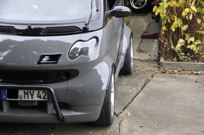

Auf dem Bild zu sehen, die gleiche Felge mit 205/45 Reifen.
Auf dem Radlauf wurde die gleiche Abdeckung geklebt wie auf dem Hinteren.
205/45  schleifen, auch beim einlenken....🙈🥶
Sollte ich die mal drauf machen, kommen da vorne auch 195/40 drauf und hinten 215/35.
