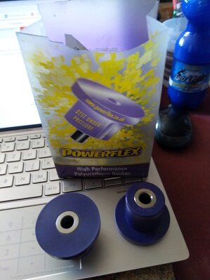

X-Strebe 452 welcher Hersteller
Habe gesehen dass die Gummis nicht mehr taufrisch sind. Gibts Tipps was man da einbauen sollte?
Ich meine wie beim vorderen Motorlager, da sind ja doch deutliche Unterschiede was die Haltbarkeit angeht...
PU
Gast stuhlfahrer
Wäre das hier nicht genau das richtige für dich?
Damit bekommt er auf der Hinterachse etwas mehr Stabilität, gerade wenn man etwas schneller Unterwegs ist.
Guckst Du hier
Es könnte auch sein das die in gelb und nicht in lila sind. Denn ich habe gelbe drin.
Ich glaube die auf dem Bild sind für die Innenseite. Ich bin nich nicht dazu gekommen die einzubauen....🙃😲
bearbeitet von stuhlfahrer
Wenn es original sein soll Lemförder. Das ist eigentlich bei allen Deutschen Herstellern Erstausrüster. Beim Smart gibt's da OE mit rausgeschliffener Nummer zumindest am 451. Ich geh beim 450 auch davon aus. Funfact beim 451. Kauft man Febi ist sowohl die OE Nummer raus geschliffen wie auch das Lemförder Logo.
Quasi Aftermarket vom Aftermarket...
vor 3 Stunden schrieb maxpower879:
Aber gut. Dann gucke ich mal bei Nr1 nach PU und bei Nr2 nach Lemförder. Danke!👍
