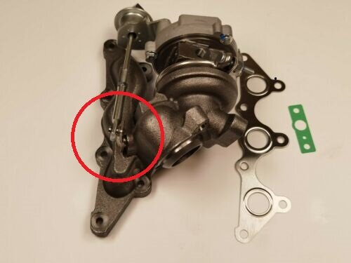

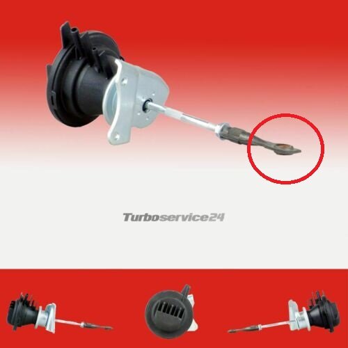

Gast stuhlfahrer Geschrieben am 10. März 2022 (bearbeitet) vor 4 Stunden schrieb NicoleBa2611: Wie genau mache ich das? Also das Gestänge ist nun so leichtgängig das ich es mit der Hand bewegen kann. Das ging vorher nicht. Am Bild vom Krümmer zusehen, musst du die Stange kurz aushängen (kleine Federspange) dann kannst du die Klappe die in den Krümmer geht überprüfen... Die sollte sehr leichtgängig sein und ohne Wiederstand vor 2 Stunden schrieb NicoleBa2611: Woher weiss ich das ich bis zum Anschlag bewege. Merkt man das irgendwie? Bis zum Anschlag kannst du die Stange eigendlich nur ziehen wenn du die Wastegatedose ausbaust und mal kurz in den Schraubstock spannst. ..... Man braucht doch schon etwas Kraft um die Stange aus der Dose rauszuziehen... bearbeitet 10. März 2022 von stuhlfahrer Diesen Beitrag teilen Link zum Beitrag Auf anderen Seiten teilen

NicoleBa2611 Geschrieben am 10. März 2022 vor 3 Stunden schrieb Funman: Die Bilder zeigen m.E. Teile vom Benziner. Beim Diesel, um den es hier geht, sehen die Teile im Detail doch etwas anders aus. Z.B. gibt es da keine Federspange, die Verbindung ist geschraubt. Also nicht wundern. Ok danke. Also abschrauben und gucken ob die klappe geht? Diesen Beitrag teilen Link zum Beitrag Auf anderen Seiten teilen
