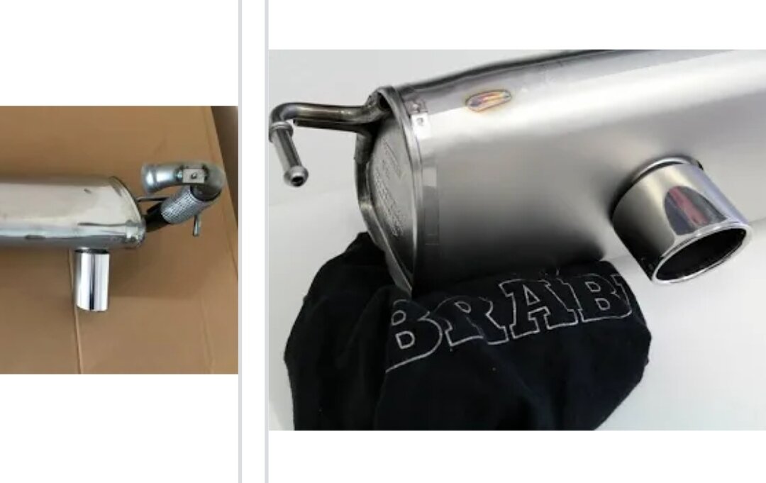

ich habe den 90 PS (jetzt 120 PS) Motor mit Twinamic. Hätte gerne einen kernigen dumpfen Sound.. der Brabus-Klang ist nicht schlecht, obwohl die fetten Rohre nur Tarnung sind..
Der Brabus Auspuff vom 44 453 passt auch an den 42 und hat keine Atrappenrohre falls nur das dein Problem ist.
Nur die Endrohre stehen dann Kilometerweit hinten raus weil diese länger sind 😉☺️
Ja etwas länger sind sie.
Ich fand es persönlich OK. Einmal habe ich den Umbau bisher gemacht auf Kundenwunsch. Die original Anlage steht etwas innen die 44 Anlage etwas nach außen. Geschmackssache. Ein bisschen kann man das Heckpanel auch ausstellen dann fällt es nocht weniger auf.
