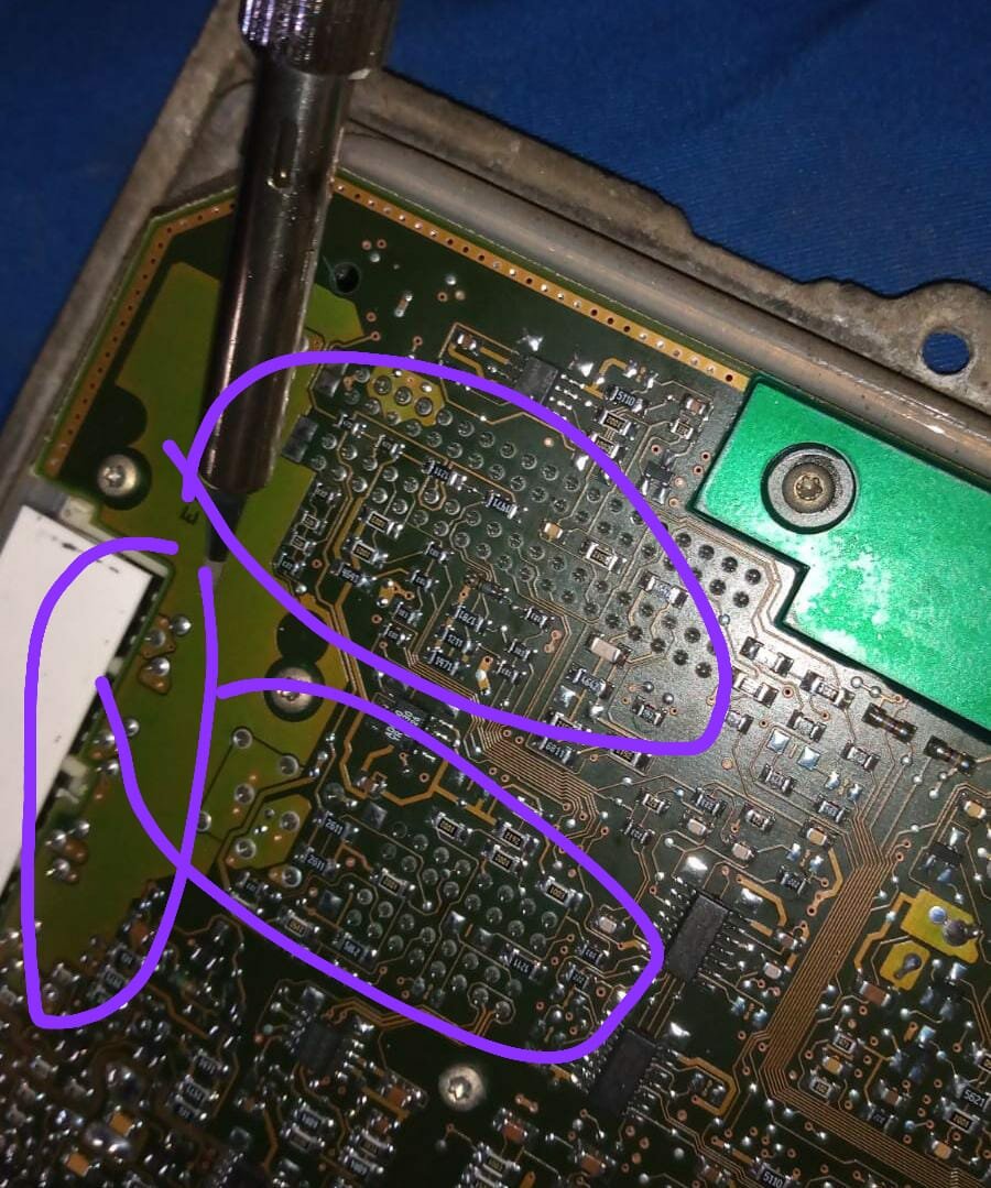

Ich habe die EDG neu gelötet.
1707034687_WhatsAppImage2022-04-22at15_03_38.thumb.jpeg.b17c0bb7a9191f86d80698bd884fde04.jpeg
bearbeitet von mottofreee
Elektrostatische Schutzmaßnahmen sind obligatorisch - Anti-Armatur, Lötstation mit antistatischem Schutz, Lupe oder Mikroskop für Elektronik.
Außerdem habe ich die Kontakte mit Liqui Moly Elektronikspray (3110) behandelt.
Warum bist du der einzige, der sein EDG nachlöten muß?
Gibt es denn detaillierte Bilder von kalten Lötstellen oder wurden stumpf alle Pins nachgelötet?
Ich hatte nämlich ein Problem (L2 nicht plausibel) und nachdem ich die EDG erneut überprüft hatte, war es verschwunden. Und ich habe 2 Testfahrten gemacht - keine Probleme!

Die Kiefern in den Gebieten, die wir untersucht haben, wurden neu angesät.
Sowie alle Stifte in THT (true hole technology).
Sie brauchen jemanden mit Erfahrung und den notwendigen Werkzeugen.
Sie können dies selbst tun, wenn Sie über die notwendigen Haben Sie Werkzeug (Erfahrung, einen antistatischen Lötkolben, ein antistatisches Armband, ein dünnes Fludor (0,3))?4Snoopy.thumb.jpeg.d570eeb7bcad6d64f71c2dd23b2954bd.jpeg

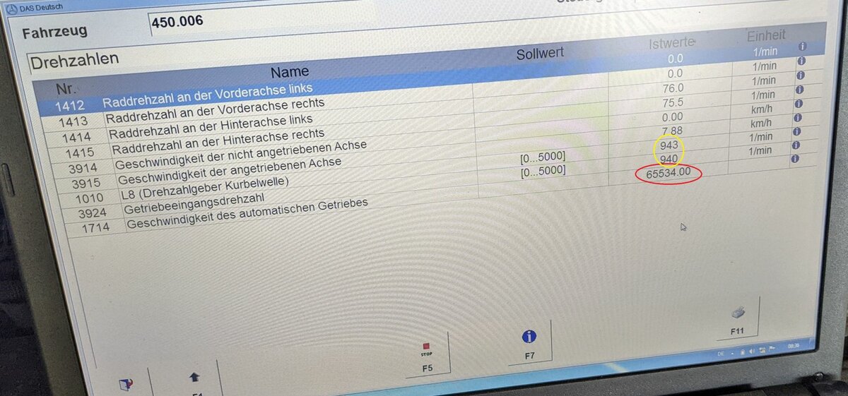

Jetzt habe ich mir die Werte noch einmal genauer angeschaut, und habe festgestellt, dass der L2 Drehzahlsensor auch normale Werte liefert. Was jetzt nicht passt, wie vorher auch, ist das der Wert für die "Nr.1714 Geschwindigkeit des automatischen Getriebes" das Problem sein wird. Auf dem Bild kann man sehen, dass die Drehzahlen vom L2 und der Kurbelwelle fast synchron laufen. Auch bei Drehzahlerhöhung funktioniert das tadellos. Die Frage ist, wie wird die Geschwindigkeit des automatischen Getriebes ermittelt?
Die Getriebedrehzahl wird wie die Kurbelwellendrehzahl bestimmt - genau dasselbe Prinzip.
Ich vermute, dass sich die Metallspäne innen auf dem Sensor abgelagert haben.
