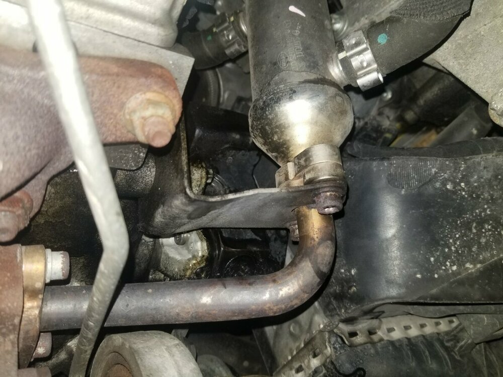

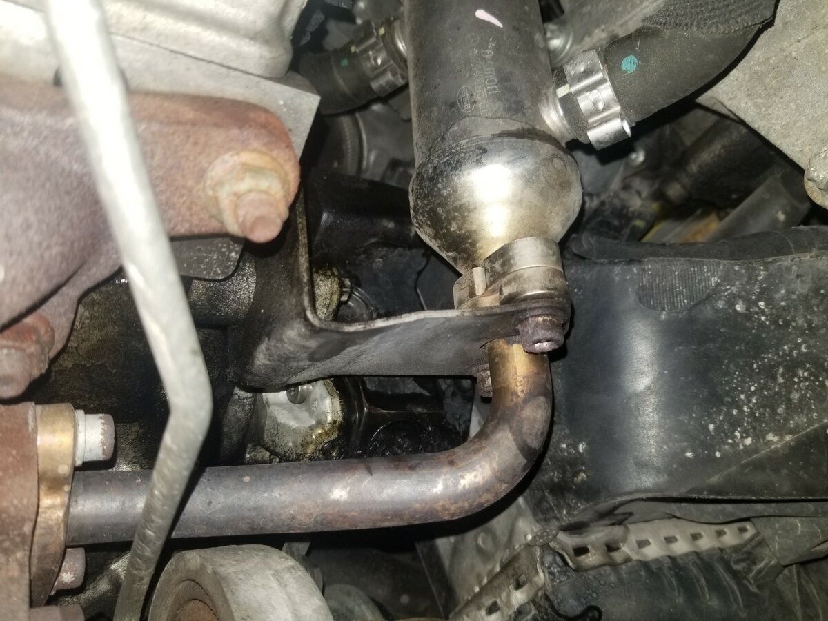

Ich würde sagen, die Bilder sind von unten vorne mit Bick nach oben hinten aufgenommen und hier um 90 Grad nach rechts gedreht. Man sieht den unteren Kasten des LLK und den Auspuffkrümmer. Der schwarze ölige Klotz hinter dem AGR Kühler sieht mir wie die CDI Hochdruckpumpe aus. Wenn da Motoröl abtropft dann ist es so wie Max geschrieben hat.
Die Bilder sind besser. Es könnte hier tatsächlich die Hochdruckpumpe undicht sein. Sieht mir eher nach Diesel als nach Öl aus. Eine Ölpumpe gibt es an dieser Stelle des Motors nicht. Wenn es Diesel ist dann wäre in der Tat die Hochdruckpumpe undicht. Wenn es Öl ist dann der Dichtring zwischen Pumpe und Motor.
Ich hatte einen weissen Karton unter dem Auto liegen und darauf waren ca.3 cm grosse Flecken.Danach hatte ich ein Plastiktuch unter dem Auto liegen.Dort war ein länglicher schwarzer Fleck.Ein Öltropfen wäre rund und nicht verlaufen.Ist vielleicht doch Diesel.
Kommt man an die Pumpe von unten drann,oder muss der Motor ausgebaut werden?

dieses Thema kann bald auch mich betreffen! Also: Ölflecken, zu 98 % Diesel, normalerweise einfach zu erriechen, von der Größe einer 2 € Münze.
Quelle: Hochdruckpumpe.
Die Fotos sind sehr detailreich, danke. ₩erner

Also ich habe mit meinem icarsoft (speziell für Mercedes Smart und Sprinter) ausgelesen.Der Fehlerspeicher ist leer.Ich hatte die HDP(vielleicht kann ein Moderator die Überschrift in "HDP leckt "ändern) mit Bremsenreiniger so gut es ging gereinigt.Heute nach 220km habe ich wieder einen Öltropfen unter dem Auto gefunden.Die heutige Strecke nach 20 km und 21°C hatte dafür ausgereicht.Für mich ist es die Dichtung der HDP.Das ist schwarzes Öl ohne Dieselgeruch .Smartservice hat einen Kostenvoranschlag gemacht.400 Sfr für Ein und Ausbau der HDP plus 50 Sfr für die Dichtung.Die Austausch HDP würde nochmal 1500Sfr zusätzlich kosten.

Äh? Was denn nun? Wenn die HDP leckt, also undicht ist, dann kommt Diesel raus. Wenn es kein Diesel ist, dann ist die HDP selbst auch nicht undicht.
Es könnte natürlich der Anschluß der HDP an den Motor undicht sein. Diese Frage hatten wir ja schon.
