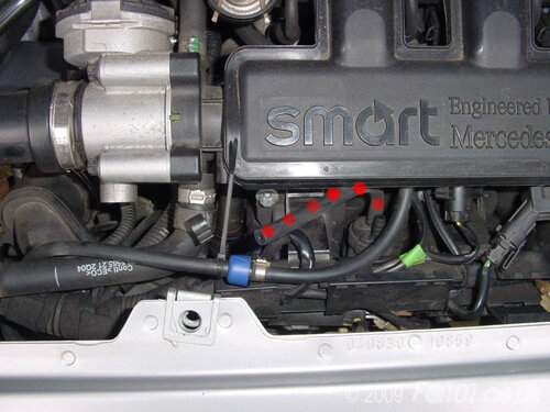

Weiß einer zufällig was das für ein Schlauch ist mit dem blauen Ventil?
Sieht aus als käme er an die Ansaugbrücke.
Den hab ich heute lose im Motorraum gefunden. War aber auch nie dran gewesen
Da stimmt was nicht, denn da wo der Kabelstraps ist gehört ein Y-Stück hin wo der Schlauch drankommt. Also links vor dem blauen Ventil!
vor 4 Minuten schrieb Outliner:
Ups hab vergessen zu sagen das es nur ein Beispiel Bild ist wegen dem blauen Ventil.
Ich hab kein Luftpumpe drin. Ist ein 450ziger.
Na dann guck mal nach ob du das Y-Stück hast. Weil da muss der Schlauch vom Umschaltventil dran.
Ach so, na dann an die Ansaugbrücke so wie es auf dem Bild zu sehen ist. Das untere Stück muss an die Druckdose wenn ich mich richtig erinnere.

ist das so ein kleiner rechteckiger Kasten der auch an die Druckdose vom Turbo geht.
Die Druckdose ist die große mit 3 Luftanschlüssen. Das Y Stück ist nicht vorhanden
Der eckige Kasten mit 3 Schläuchen und einem Stecker ist das Taktventil. Aber da kommt der Schlauch nicht dran. Da geht ein Schlauch zum Turbo und die beiden anderen zur Druckdose.
Das Umschaltventil ist rund und schwarz.

genau da kommt dieser Schlauch her. Hab Mal nach dem Aussehen gegoogelt. Also an die Ansaugbrücke. Vielen Dank für die Info.
Was macht denn der Schlauch eigentlich? Bzw. welche Aufgabe hat er.
