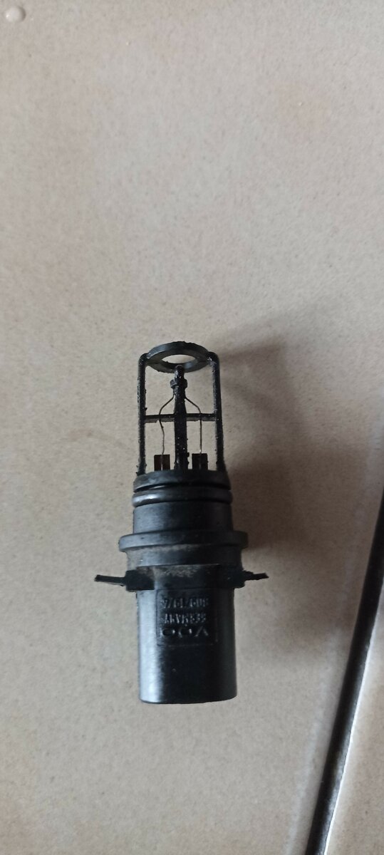

vermutlich hab ich mich da falsch ausgedrückt mit meiner Frage. Ich hatte mir den Sensor Mal in der Bucht angeschaut. Da fiel mir auf das an meinem diese Halteklammern nicht dran sind siehe Bild
nun kann man ja nicht ausschließen daß es den Sensor rausdrückt und die Ansaugbrücke Nebenluft zieht. Weiß auch nicht in welche Position der Sensor richtig rein muss
Dichten tut das Ding über den Nullring. Unmöglich dass es den Sensor rausdrückt und gleichzeitig Nebenluft zieht. Entweder oder.

Wenn du Bedenken hast, dann dreh ihn doch so wie er gehört, auch ohne Rastung.
Ja, diese Rastungen sind recht filigran und brechen gerne ab wenn da Grobmotoriker drangehen. Spricht nicht für frühere Werkstätten. An neuen Ladeluftkühlern sind die dabei, beim CDI, somit konnte ich die immer erneuern. Aber die sitzen auch ohne Rastungen ziemlich fest.
Der Ladedruck drückt dir den Sensor raus. Da must du einen einbauen der die 2 Flügel noch dran hat. Erst Stecker ziehen ...dann die Flügel drücken ...dann rausziehen. Der Stecker wirkt als Sperre für das drücken der Flügel .

Genau. Und wenn der Sensor mit Stecker dran gezogen wird, dann kann man soviel die Flügel drücken wie man will, die reißen dann ab.

Genau so isses...Der Stecker hat oben einen Riegel zum entriegeln ...so ein halbrundes Teil das man mit einem dünnen Schraubendreher etwas hochheben muß...genau an dem halbrunden Ende. somit kann man den Stecker entriegeln und abziehen.... dann die Flügelchen drücken und leicht hin und her drehen und ziehen...

Den Sensor so einstecken das das zu entriegelde halbrunde Ding (am Stecker) oben ist...und der Sensor hat dann oben eine kleine Haltenase. Also genau 180 grad anderstrum wie auf deinem Bild.
Man kann ihn auch 180 grad verdreht einsetzten...dann ist die Verriegelung unten und man bekommt ihn nicht mehr oder nur beschädigt raus.

super danke. Hab ja noch ein Spender Smarties da Werd ich Mal den da ausbauen reinigen und bei dem hier einsetzen. Ist mir sicherer.
