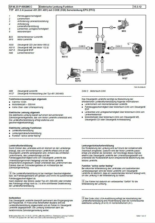

Hallo, an unserem 2009er Smart zickt die Servo. Das Lenkrad will nicht zurück in Gradeausstellung nach der Kurvenfahrt, es fühlt sich an, wie zu wenig Reifendruck, der aber stimmt. Die Werkstatt will die Servolenkung tauschen und hat mal 1500 Euro in den Raum gerufen.
Gibt es "klassische" Fehler, die selbst gesucht werden können?  Oder andere Ideen, was das Problem sein könnte?

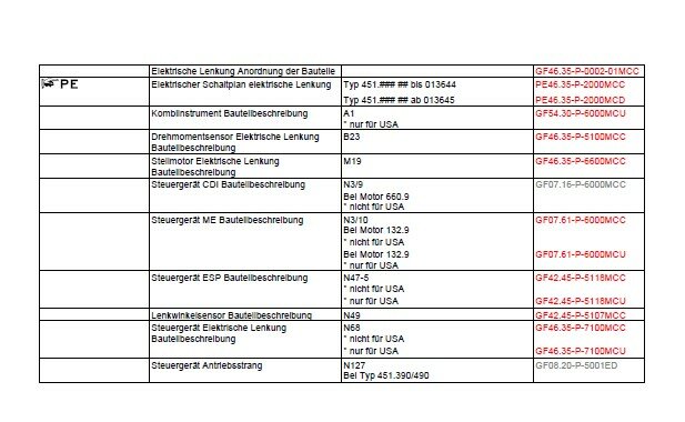

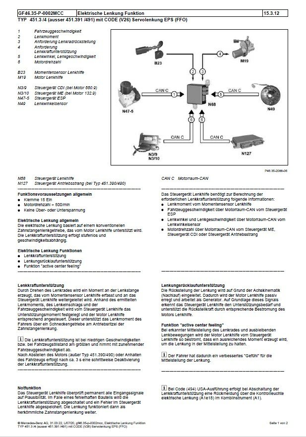

Du kannst an den Stellen schauen, die ich dir in den schautafeln
"Mantelrohr - Lenkung - Smart 451_a" und "Mantelrohr - Lenkung - Smart 451_b" Markiert habe.
Gelbe Markierung: Obereres und unteres Kreuzgelenk nachschauen, ggf. nachfetten.
Siehe auch DIESEN THREAD
Rote Markierung:
Das obere und untere Lager sicht und hörprüfung.
Ansonsten mal die Schautafel "Elektr. Lenkung Smart 451_a" und "Elektr. Lenkung Smart 451_b" anschauen und vielleicht nach fehlerquellen forschen.
