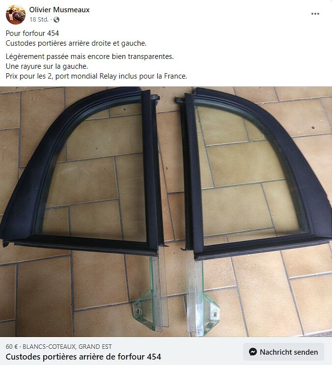

@Enduro65
Falls du noch keine Heckfenster gefunden hast, kannst du mal HIER schauen.
Dort werden die von dir gesuchten für 60 € angeboten.
Einziges Manko, sie werden in Frankreich angeboten - d.h. ca. 10 € Versand.
