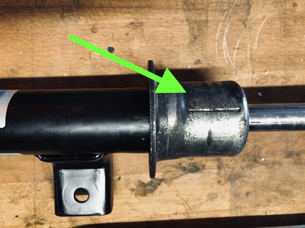

Falsch

Hübsches Bild. Aber was soll es uns sagen?
War ein falsches Foto. Kann es nicht löschen.

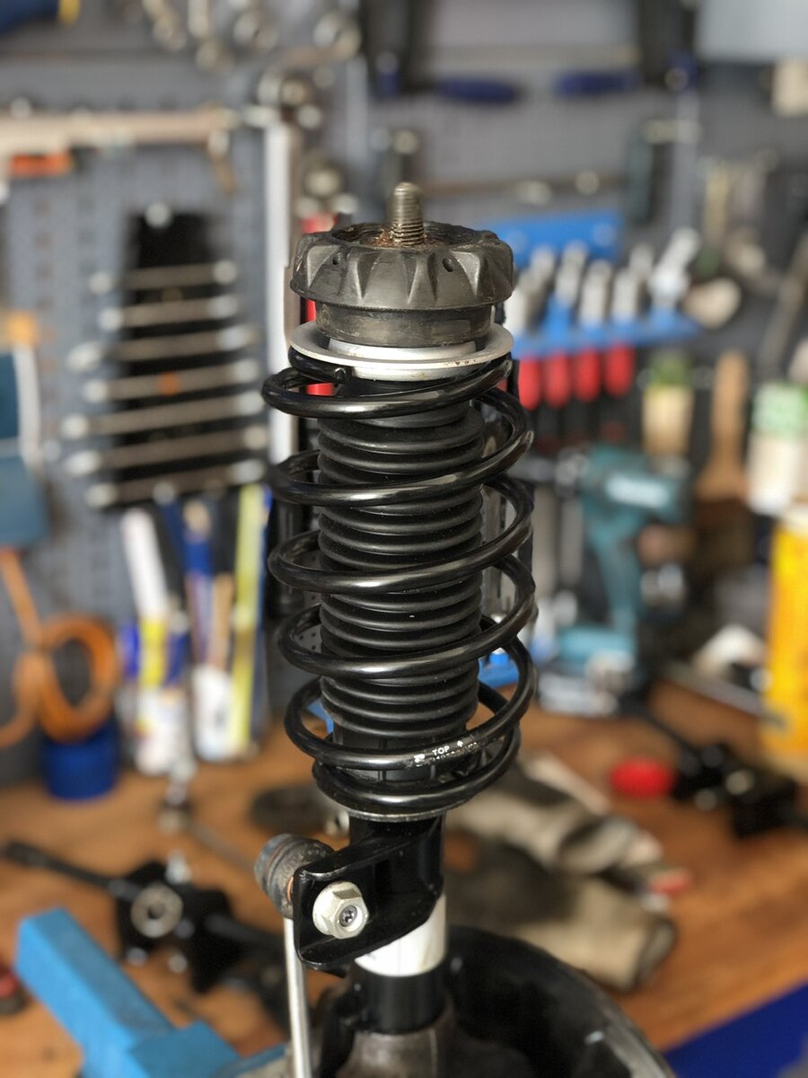

Neue Feder ist drin. 😄

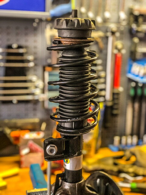

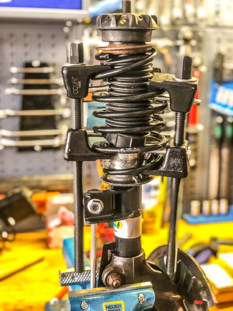

Ist der obere Federteller verrostet oder täuscht das Bild?
Ist verrostet und wird die neue Feder wieder schnell aus dem Verkehr ziehen.😔
Der Teller gehört gereinigt und konserviert, so baut man das doch nicht zusammen!
Das ist nur leichter Flugrost. Schaut auf den Fotos nur so schlimm aus da es HDR  ist.
Ich baue ja keine völlig verrosteten Teile wieder ein.
Aber ich habe ihn noch einmal komplett gesäubert mit Rostschutz behandelt und mit Zinkspray lackiert. Das sollte reichen. 😁

vor 13 Stunden schrieb Outliner:
awa echt... na des sieht ja schon besser aus

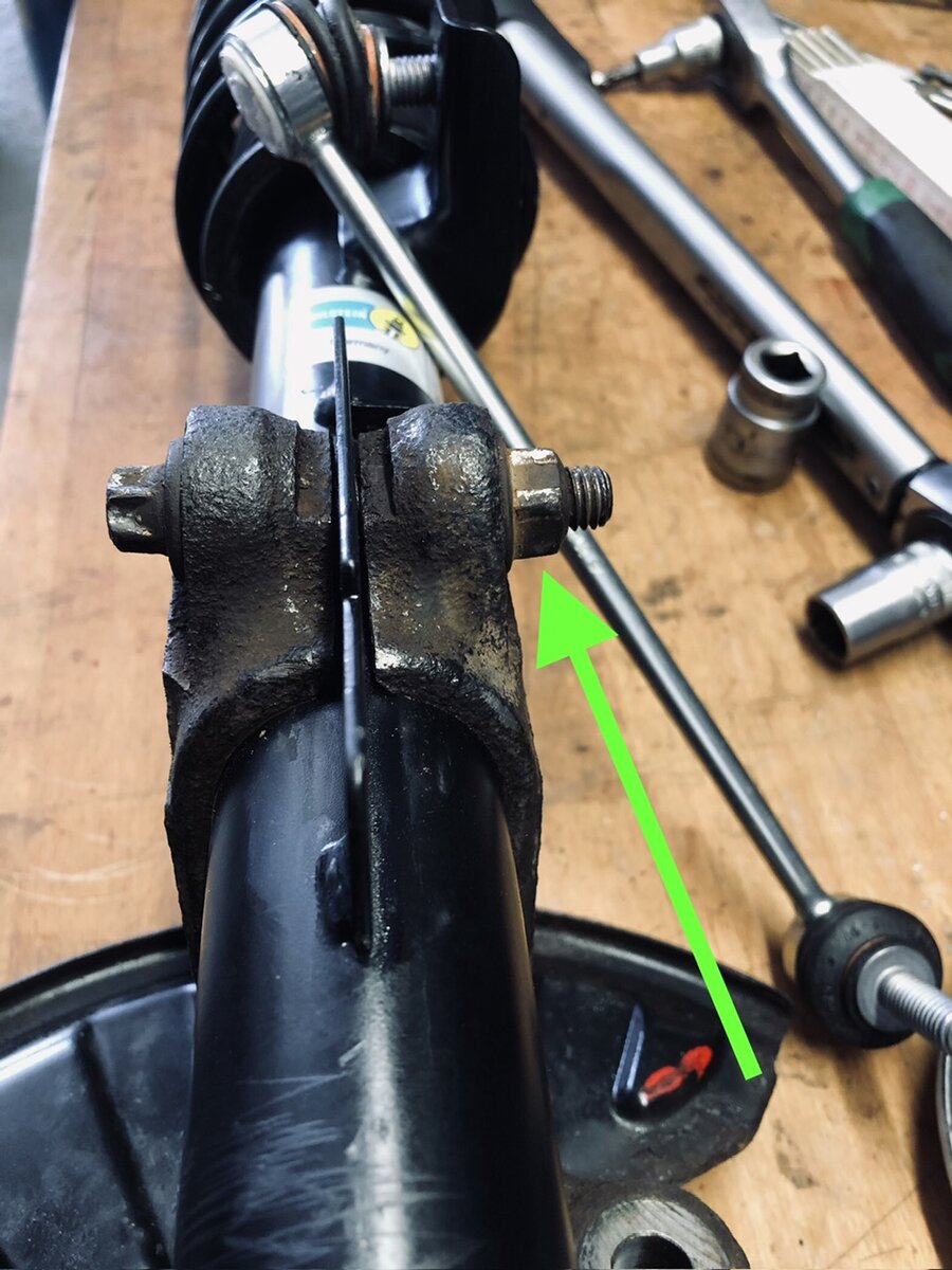

Habt ihr vielleicht den Drehmoment von der Klemmschraube?

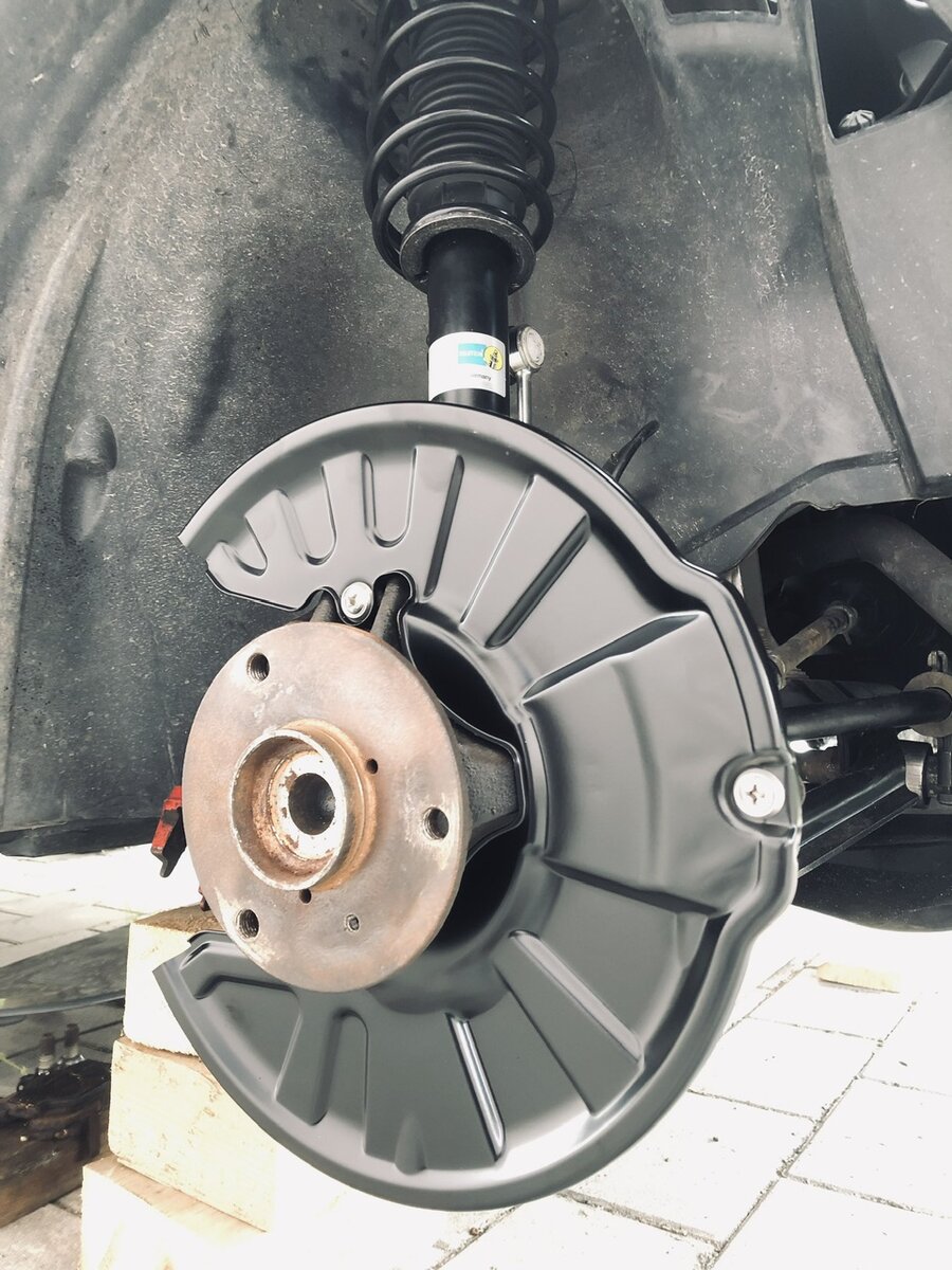

Bin fertig. Der Wagen fährt wieder wie auf Schienen. Kein geklappere oder sonstiges Geräusch. 😀

vor 24 Minuten schrieb Outliner:
Das sieht sauber aus!👍
Danke, das war nicht einfach beim 1 Mal. Die zweite Seite war dann einfach.
