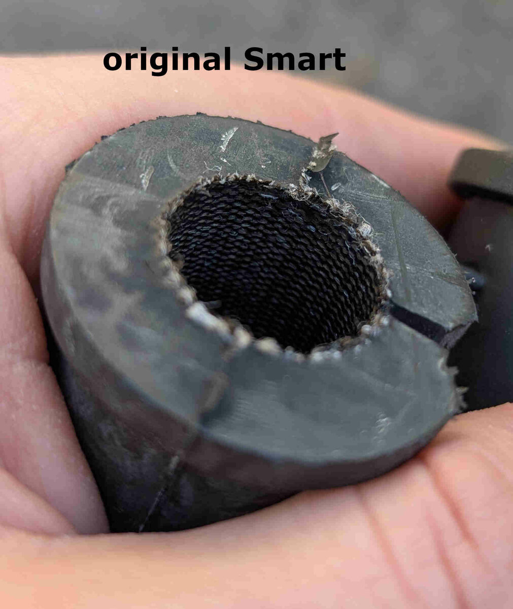

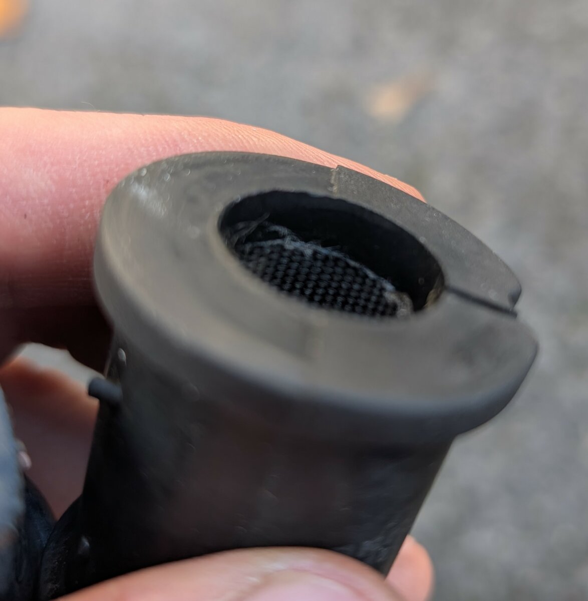

Um kurz auf die Stabigummis unterschiedlicher Hersteller zurück zu kommen:
Die SKF´s sind weicher und das innere Gewebe deckt nicht die ganze Kontaktfläche ab.
Die orig. Smart Teile sind härter, glatter und das Gewebe deckt die ganze Kontaktfäche ab.
Mit SKF hat es geklappert und mit orig. nicht.
Ob die originalen Teile länger halten werden ich sehen. Das Smart fährt 3.000km im Jahr, also könnte es was dauern.
Ich würde sofort wieder PE Buchsen nehmen.1x rein und halten ewig.

vor 10 Stunden schrieb lacky89:
Interessant. Danke für Info und Bilder. In den Buchsen des Smart 450 ist gar kein Gewebe. Das ist nur Gummi. Weiß jemand ob die Buchsen des 451 auch am 450 verwendbar sind? Oder passen die nicht?
