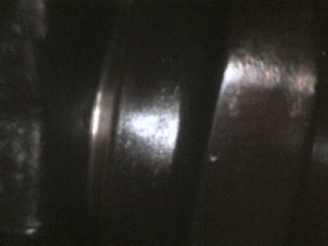

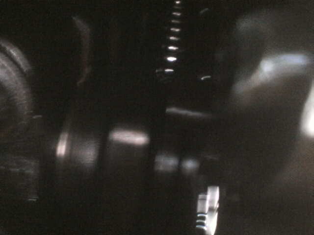

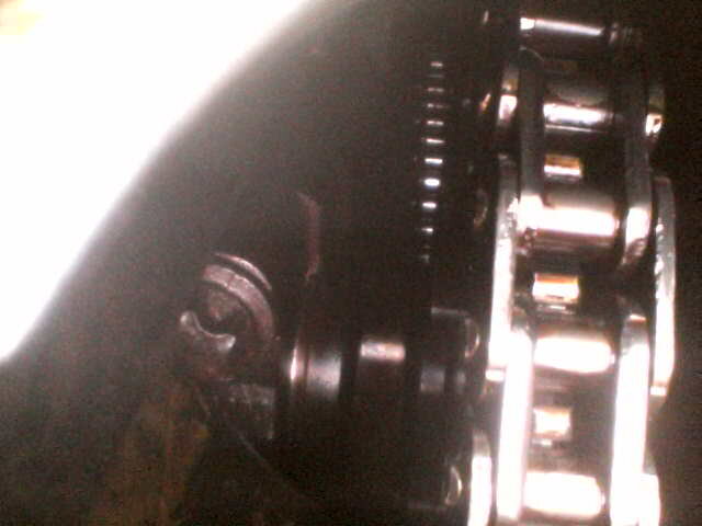

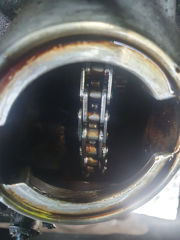

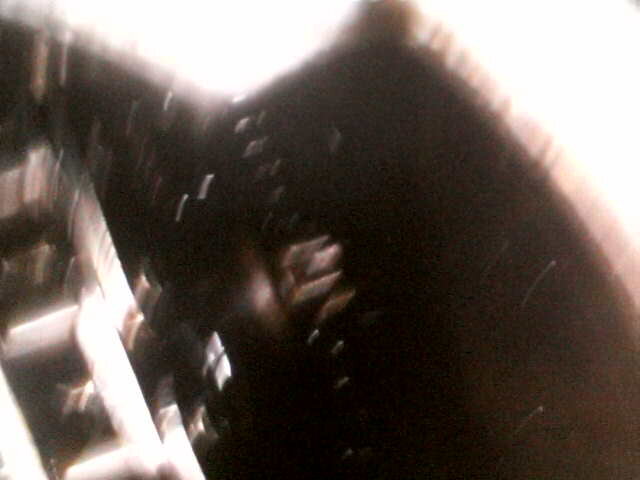

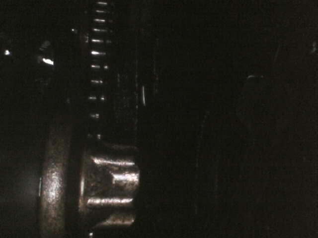

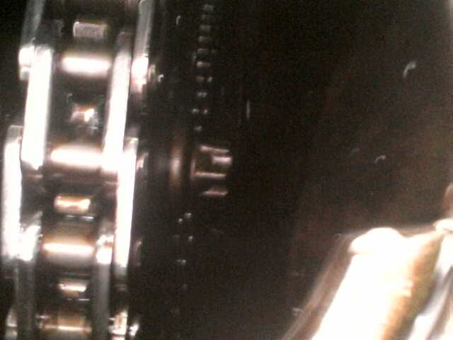

Das war eine Verwechslung meinerseits. Ich meinte natürlich Endoskop. Und natürlich hat es auch ein Licht vorne dran. Nur das ist nicht wirklich hell genug.
Da sind die Fotos mit dem Handy fest besser....
Ich stell mal Fotos dazu ein.
Das hier sind alles Fotos mit dem Endoskop.
bearbeitet von Smartyyy
Es gibt sie noch! 🙂
Die Steuergeräte mein ich!
Die Steuerkette meinte ich natürlich!
Sch... Rechtschreibkorrektur auf dem Handy!
Zumindest sieht man sie recht deutlich!
Sieht doch erstmal OK aus. Aber wenn er denn keine Kompression mehr hat.... wie wurde das denn festgestellt?
Soweit ich weiß, da beim Startversuch kein Gegendruck des Motors ersichtlich war, aber das klär ich kommende Woche nochmal genau ab.

Warum Kolben und Pleuelstangen in diesem Fall neu? Ganz einfach. Nehmen wir an die Kette ist bei 2500 U/min übergesprungen. Dann ist der Kolben mit knapp 6 Metern pro Sekunde auf das Ventil aufgeschlagen.
Keiner kann daher mit Sicherheit sagen das es dabei nicht zu Verzug oder Rissen im Material gekommen ist.
@Funman man hört doch ob ein Motor Kompression hat oder nicht.
Soviel Sachverstand sollte jede Fachwerkstatt auch ohne Kompressionstest oder anderweitiges großartiges Werkzeug haben.
Wenn man die Kette von Zahnrad anheben kann dann springt sie auch.

Und man hört das Schlagen der Kette an den Gehäusedeckel besonders beim Starten und ausmachen des Motors wenn sie so gelängt ist.
Das kommt aber nicht von jetzt auf gleich, da ist man schon lange mit rumgefahren und niemand hat drauf geachtet...
Mit 30 Talern für ne neue Kette plus durchzwirbeln derselben hätte man das vermeiden können.
Die Kette wirkt sich allerdings nicht auf die verschlissenen Kolbenringe und die daher verkrusteten Auslassventile aus wo die 600er meist dran sterben.
