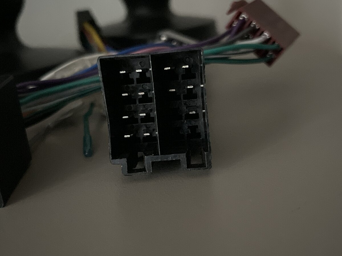

habe mir ein Android Radio gekauft welches speziell für den smart 451 Vor Mopf ist.
Ein Stecker passt von der Anordnung nicht.
Kann sein das die Vorbesitzer etwas am Stecker gemacht haben könnten.
Kann mir jemand sagen ob der Originale unbespielt ist?
Wenn der Originale unbespielt ist wurde mir vermutlich ein falscher Stecker bzw. Adapter mitgeliefert
Viele Grüße A3188E27-17E3-474B-A625-90658FE9FB32.thumb.jpeg.336c556b40632c0ea8898f6c7fbcd6e2.jpeg
bearbeitet von Smart4512008Pulse
Das Problem für Dich ist, daß Smart sich bei der Pinbelegung des Originalradios am 451 VorMopf an keinerlei Konventionen gehalten hat, die sonst bei Radioherstellern üblich sind.
Auch beim 450er und beim 451er Mopf ist es so, daß die Anschlüsse für Dauerplus und Zündungsplus getauscht werden müssen, wenn ein Radio aus dem Zubehör eingebaut wird, aber beim 451er VorMopf ist die Belegung des Originalsteckers noch weit abstruser.
Auf dieser Seite unter Fremdradio einbauen wird erklärt, wie die Pinbelegung im Stecker bzw. Adapter geändert werden muss.
Am besten wäre, wenn Du ein Messgerät hast und damit umzugehen weisst, um die jeweilige Leitung messtechnisch verifizieren zu können!

Hallo, habe mir gerade ein Android Radio eingebaut und hab das gleiche Problem mit dem Stecker.
Frage, wurde das Problem gelöst, wie hast du die Stecker hin verlegt.
Um vorraus Dank.
Entweder pinnt man den originalen Stecker entsprechend um, wenn man es schafft, die Steckerpins aus dem Originalstecker ausstoßen zu können, nachdem man die Verriegelung gelöst hat oder man bastelt sich selbst einen entsprechenden Adapter wie auf dieser Seite oder in jenem Beitrag  beschrieben. 😉
Ist Deiner ein Vor-Mopf? 🤔
Hi, ja von 2008, hätte so einfach sein können.
Mit dem Link muss ich mal genauer auseinander setzen. Der eine Stecker passt aber der andere ist das Problem.

Was meinst Du denn damit? Meinst Du damit den Lautsprecherstecker, der passt und der Stromversorgungsstecker nicht?
Das wäre normal, denn der Lautsprecherstecker ist standardmäßig belegt, der Stromversorgungsstecker des Originalradios des Vor-MoPfs hat eine vogelwilde Belegung, die keinerlei Normkonventionen entspricht. 🙄
Stell doch mal ein Bild von dem Radio und den Anschlüssen ein, damit wir eine Vorstellung davon haben
Ja genau, kann dir die Tage gerne Bilder hoch laden, vielleicht reicht es mir morgen, dann schon morgen.
Sieht nämlich so wie oben aus, durcheinander 🤪
