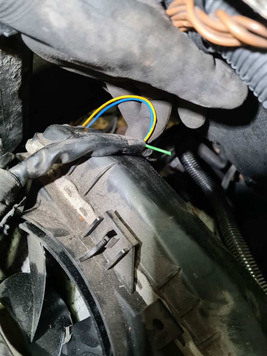

Querbeschleunigungssensor beim 450er Cabrio
Da war der Übeltäter

Das sieht mir aber ziemlich deutlich nicht nach dem Querbeschleunigungssensor aus!😁
vor 11 Minuten schrieb Outliner:
Ne das ist das Kabel was vom Motorsteuergerät zum ABS Kabelbaum geht und dann zum Querbeschleunigungssensor

Wenn ich mir auf dieser Seite so die Pinbelegung des Motorsteuergeräts vom 600er Motor anschaue, also ZEE Smart, dann sehe ich auf dem Pin 41 eine grüne Leitung, die zum G-Sensor führt, auf dem Pin 42 eine gelbe und auf dem Pin 80 eine blaue Leitung.
Bei einem ZEE Smart ist der QBS direkt am Motorsteuergerät angeschlossen! ⚠️
Maxpower hatte es auf der ersten Seite des Beitrags schon vollkommen korrekt beschrieben!
What else bei seiner Kompetenz!  👍
Von daher wäre es schon plausibel, daß es sich um diese Verkabelung handelt! 😉
