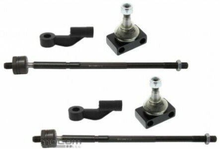

Es sind hier doch die Axialgelenke an den Spurstangen gemeint, die innen am Lenkgetriebe sitzen.
Deswegen müssen beide Spurstangen erneuert werden, weil es die Axialgelenke nicht einzeln gibt.
Bei der Gelegenheit sollte man natürlich die beiden äußeren Spurstangenköpfe gleich mit erneuern,
einer ist sowieso defekt.
Am besten erneuert man alle benötigten Teile (siehe Beispielbild), dann gibts keine Probleme.

Meine persönliche und vermutlich auch die eines Fachmanns wäre wohl: " Bei Lenkung und Bremse sollte mann keine Kompromisse eingehen und im Zweifelsfall erneuern!"
vor einer Stunde schrieb nixcom:
Ich schließe mich der Vorgehensweise von Ludger @nixcom an.
Ich habe selbst vor 2 Jahren meine komplette Vorderachse revidiert und habe mächtig mit verrosteten Schrauben und Muttern zu kämpfen gehabt.
Alle 3 Sachen pro Seite erneuern ist die beste Lösung und der HU Prüfer wird sich freuen ;-)
