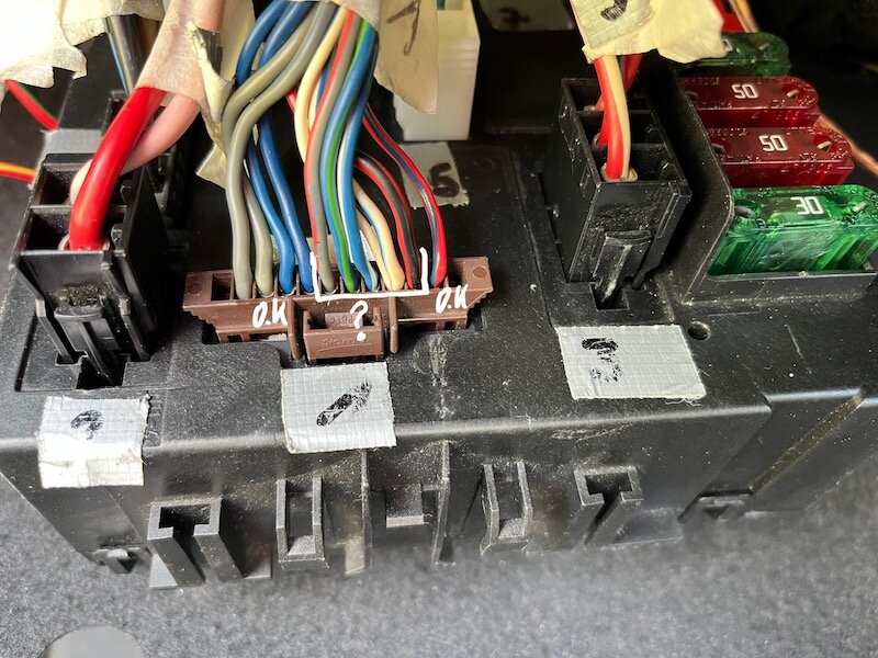

Nachden die Lötstellen im SAM anscheinend ok sind, habe ich mich jetzt noch einmal um den Stecker gekümmert und meine nicht wirklich vorhandenen Messfähigkeiten beansprucht 😉
Am 19.5.2022 um 20:26 schrieb Ahnungslos:
Zum Absenken des SAM bei angeschlossenen Steckern musst Du die Batterie nicht abklemmen, denn Du willst ja im realen Betrieb messen...
Du lokalisierst dann die entsprechende Leitung des Pin 10, laut der verlinkten Seite müsste es ja eine rot/schwarze Leitung sein, kontaktierst die rote Messtrippe, indem Du die Messspitze in das Steckergehäuse einschiebst und schaltest dann die Zündung ein und kontrollierst, was das Messgerät anzeigt.
So habe ich es gemacht 👍
Habe allerdings nicht nur den Pin von der rot/schwarzen Leitung gemessen, sondern mal die Messspitze in alle Pins gesteckt. Das hatte zur Folge das ich nur bei den äußeren Pins Spannung messen konnte und bei den gekennzeichneten fünf Pins 0,00 V angezeigt wurde.
Habe es mehrfach probiert, da ich der Meinung war etwas falsch gemacht zu haben, aber es gab immer das gleiche Ergebnis. Kann das sein, bzw. wo liegt der Fehler?

vor 53 Minuten schrieb -framo-:
Naja, generell ist dazu zu sagen, daß an den Pins natürlich nur Spannung angezeigt wird, wenn die entsprechende Funktion aktiviert wurde, denn die Leitungen gehen ja von dort direkt zu den Verbrauchern!
Die Spannungen liegen ja nicht immer an, sondern nur, wenn die Funktionen aktiviert sind.
Gemäß dieser Seite beginnt ja die Zählung der Pins des Steckers N11-3 bei dem großen Stecker am linken Bildrand.
D.h die Pins 6 bis 10 sind in Deinem Fall stromlos.
Unabhängig von den Kabelfarben, die mich in diesem Zusammenhang total ins Schleudern bringen, weil sie nicht im geringsten mit denen in der Tabelle bei fq101 übereinstimmen, was ich aber nicht werten will, sind dies die Pins für das Abblendlicht bis hin zur Benzinpumpe.
D.h. auf diesen Pins kann eigentlich nur Spannung gemessen werden, wenn das Licht eingeschaltet ist, auf den Pins 6 und 7 die Spannung des Abblendlichts und auf den Pins 8 und 9 für das Fernlicht.
Wenn das Licht nicht eingeschaltet ist kannst Du dort natürlich auch nix messen!
Und auf dem Pin 10, der Zuleitung zu der Kraftstoffpumpe, ist eben nur 1-2 Sekunden nach dem Einschalten der Zündung Spannung messbar.
Genau in dieser Zeit muss auch das charakteristische Summen der Kraftstoffpumpe zu hören sein!
Man muss sich natürlich schon darüber im klaren sein, welches Signal man gerade am SAM misst um beurteilen zu können ob das Potential bzw. der Spannungswert plausibel ist oder nicht! 🙂
Ansonsten gilt, wer viel misst, misst viel Mist! 😉

ich war gerade am Smart und habe, bei aufgesteckten Stecker, den Pin für die Kraftstoffpumpe gemessen.
vor 45 Minuten schrieb Ahnungslos:
Genauso hat es funktioniert. Es ist die ersten Sekunden Spannung messbar, dann geht sie auf 0 runter.
Folglich sind wohl Stecker und Sam ok.
cu
Frank
spritmonitor.de
Smart Fortwo CDI Cabrio
Gerade eben schrieb -framo-:
Hörst Du denn dann in dieser Zeit das charakteristische Summen der Kraftstoffpumpe? 🤔
