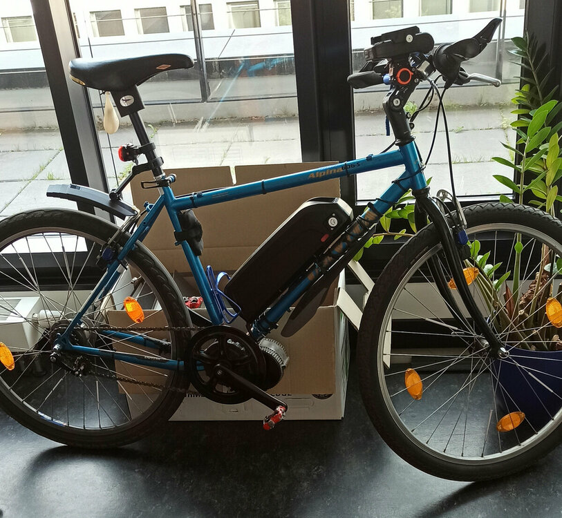

Was habt ihr den für E-bikes meins wiegt 17 kg und komme mit dem 15,6 ah 150 km...
Mit Mittelmotor...
bearbeitet von Andycat
Das wäre welches Modell?
Bin früher mountenbikerennen gefahren und habe mein Trainingsbike noch,das habe ich mit einem bafang Mittelmotor umgebaut.
Das Mountainbike wiegt ohne Motor und Akku Schlappe 9 kg. Das Motorsystem kann ich per Software nach meinen Bedürfnissen anpassen .nicht die Geschwindigkeit sonder das Ansprechverhalten für meine kaputten Knie eine Wohltat.
Ein stinknormaler Stahlrahmen ungefedert mit hydraulischer Bremse.
Jo, damit kann man auf das Gewicht kommen.
Ich bin ohne Akku/Antrieb bei gut 10 Kg mit Tune-Radsatz, Selle Royal und Carbon XTR und Magnesium-Bremsen.

Was ist das für ne Nabe? Alfine?
Kein stinknormaler Stahlrahmen,der würde speziell auf leicht getrimmt hergestellt und war nicht so steif wie Alu.
Wie gesagt es war nur mein Trainingsbike.
Der Radsatz war von der Stange nix besonderes.
Zum Umbau gerade gut genug.
