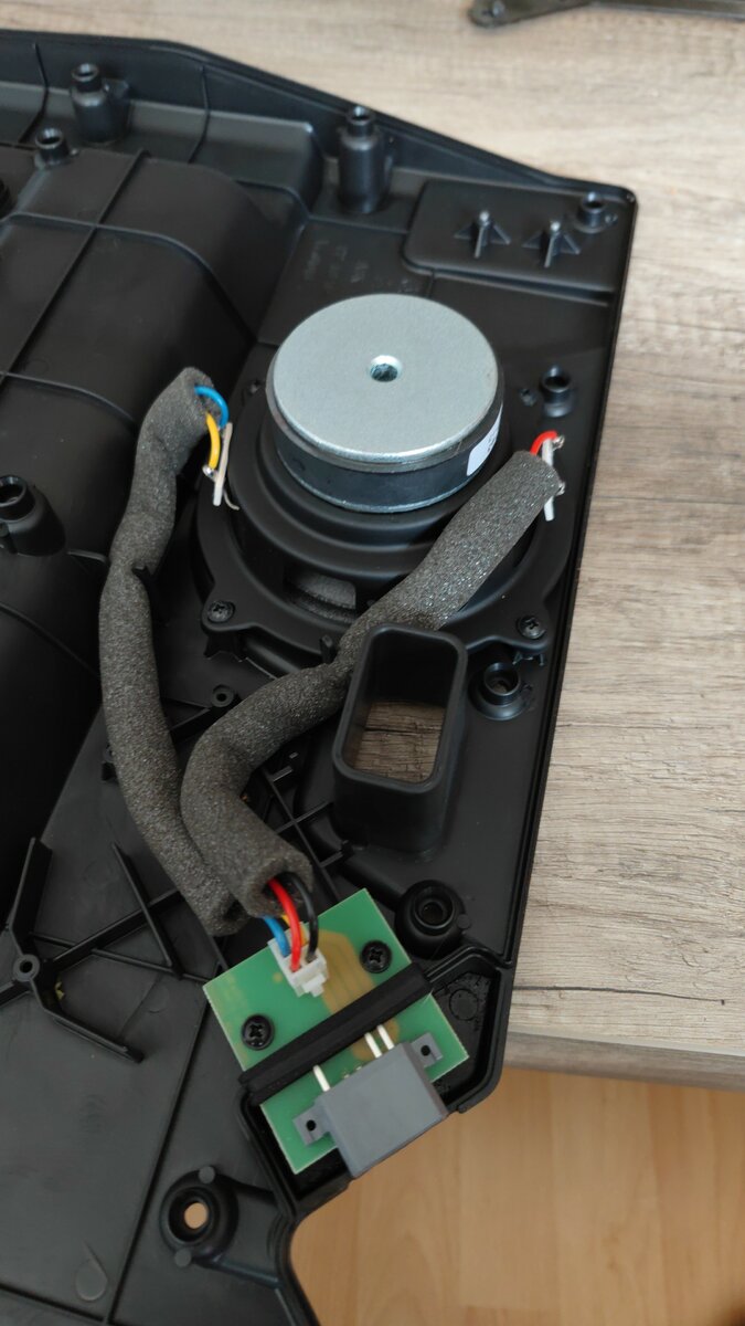

Ich habe bei meinem 451 das Surround System verbaut mit dem originalen Subwoofer unter dem Fahrersitz.
Dort ist ein Aufkleber mit der Nummer a4519063900.
Irgendwie ist der aber unglaublich leise.... Er funktioniert, aber wirklich merken kann man nichts davon.
Klar, das Teil ist winzig und zu wenig Volumen und was ich hier alles schon gelesen habe.
Aber! Als ich den smart vor etwa drei Monaten gekauft habe, war er viel lauter. Also gehe ich mal davon aus dass ich ihn kaputt gemacht habe 🙈
Daher meine Fragen an eure community:
Hat der Subwoofer eine Doppelschwingspule oder warum hat der zwei Anschlüsse?
Ist der aktiv oder passiv? Diese kleine Platine vorne kann doch niemals ein Verstärker sein.
Kann mir jemand einen Austausch sub empfehlen den ich einfach plug and Play anschrauben und anschließen kann?
Ihr merkt... Ich hab keine Ahnung von der Materie... Aber ich liebe meinen Smart und darauf kommts doch an ❤️

Falls wirklich der Subwoofer in deinem Auto defekt sein sollte, empfehle ich dir, nach einem Subwoofer von einem forfour zu suchen, da dieser innen baugleich ist und auch um Längen günstiger ist als der für den 451.
Der sub kratzt auch ziemlich wenn ich ihn manuell bewege. Also wohl defekt.
Einen satten Klang hatte er anfangs nämlich auch 🤣
Wenn ich wüsste wieviel ohm der hat und ob das wirklich ne Doppepschwingspule ist würde ich einfach den Lautsprecher an sich austauschen.
Leider finde ich hierüber keine Infos 😞

Doppelschwingspule
2x4 Ohm
13cm Durchmesser
Einbautiefe Max. 7cm

Doppelschwingspule erkennt man nicht zwangsläufig an den Anschlüssen, könnte auch ein Breitband sein mit zwei Anschlüssen.
Bauhöhe hatte ich nicht angefragt sondern lediglich die Infos aus dem anderen Forum hier weiter gegeben.
Ja und welches Teil ist denn nun passend als Ersatz?
Fabrikat, Bezeichnung, Preis?
Hilft vielleicht Anderen die über den Thread stolpern…
Zum Ersatz zu finden braucht man mehr Parameter, als den Durchmesser und Impedanz.
Am 12.6.2022 um 00:09 schrieb Parlanth:
Coaxiallautsprecher haben 2 Anschlüsse, aber da sieht jeder, dass ein zusätzlicher Hochtöner oben über der Membran sitzt. Subwoofer haben in der Regel keine anderen Lautsprecher über der Membran sitzen und wenn dann 2 Paar Anschlüsse zu finden sind, handelt es sich mit größter Wahrscheinlichkeit um eine Doppelschwingspule.
