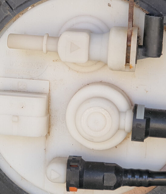

ich habe einen Smart 451 CDI mit 116T km  BJ. 2007 folgendes Problem, dass nach einer Standzeit von ca. 1-2 Tagen der Diesel zurückläuft und er recht lange braucht beim Starten.
Man Lässt die Zündung ca.  20-30 Sec. lang an bis er den Diesel wieder Hochpumpt, dann springt er gleich ohne Probleme an.
Könnt ihr mir sagen ob da ein Rückstauventil verbaut ist  oder meine Hochdruckpumpe ist da undicht.
Gibt es da eine Explosionszeichnung wo welche Dichtung verbaut ist.
Entweder zieht er Luft und der Sprit läuft in den Tank…oder die Batterie ist zu schwach beim „First Start“.
wenn nichts undicht ist oder nach Diesel riecht würde ich auf Batterie tippen…
wie lange gurgelt er bis er anspringt?

Gurkeln muss ich manchmal länger mal wäniger habe festgestellt wenn ich Zündung anmache und warte bis die förderpumpe aufhört zu pumpen, dann springt er gleich an. Wenn mann in ohne warten anmacht hört man das. Dem Motor diesel fehl bis genug diesel kommt, dann läuft er normal. Ich tiepe auf förderpumpe oder das Fahrzeug hat einen Rückschlagventil
Ich tippe auf Riß im Kraftstoffschlauch oben am Motor. Müßte feucht sein.
ne im Motorraum gibt es kein Anzeichen auf Undichtigkeit.
Habe die Leitung geprüft und sieht Dicht aus Dieselleitung oben
Hat der 451 keine vorförderpumpe? Beim 450 läuft die direkte mit dem Zündung kurz an und die HD Pumpe hat Diesel anliegen. Eventuell ist die ausgefallen...
Natürlich hat auch der 451 eine elektrische Vorförderpumpe im Tank, sonst würde der gar nicht laufen!
Er schreibt ja, daß er diese 20 bis 30 Sekunden laufen hört, bis der Druck aufgebaut ist.
Und das ist viel zu lange!
Genau aber die schaltet erst ab wenn Druck aufgebaut wird. Und wenn der Diesel in den Tank zurück geht dauert das eine Weile bis er es wieder hochpumpt
Leider kann ich nur bei einem 450er schauen, hoffe das dieses aber gleich gebleiben ist.
Bei dem Kraftstofftemperatursensor ist da ggf ein Rückschlagventil im Gehäuse mit eingebaut/verbaut  ?
Kann sich aber auch nur einfach um die Flußrichtung handeln ... 🤨

Diesel Leitung habe ich gestern komplett abgedrückt Sie ist dicht. Problem ist weiterhin, was ich komisch finde das die Förderpumpe ca. 15 Sekunden immer Pumpt wen man Zündung anmacht. Was mir noch aufgefallen ist wenn ich den Filter ausstecke, läuft bei den 2 Leitungen Diesel raus normal müsste das Rückschlagventil ihn ja schließen oder?
