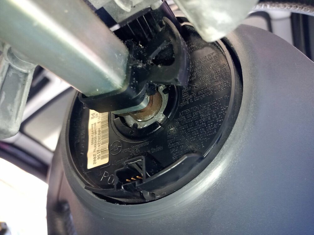

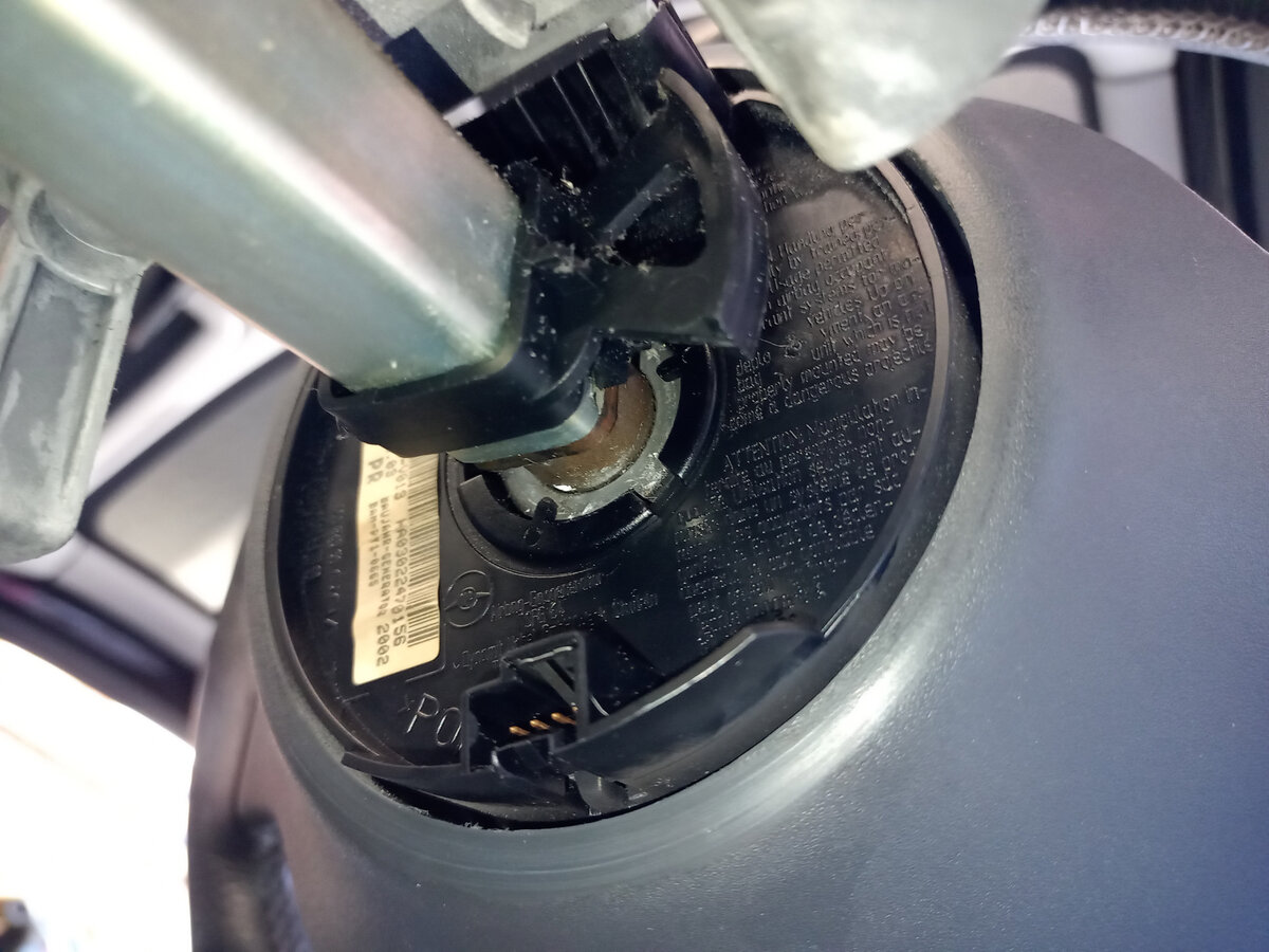

ich wollte gerne mein normales Lederlenkrad ausbauen zwecks Hupenringtausch.
Habe sowas auch nicht das erste mal gemacht (ausser beim Smart) und die Lenkradschraube;
Verkleidung und Airbagstecker entfernt.
Dann vorsichtig und mal härter gerüttelt , oben unten , dabei auch mal etwas gedreht und mit der Faust
entsprechend von hinten gegengehämmert usw. (ne gute Stunde)  . Sogar mit Schnellrostlöser vorsichtig an die Welle
gesprüht, aber das Schei....ding will sich nicht lösen.
Hat jemand noch einen Tip oder hat sich jemand von euch mal einen Abzieher ect.  bei solchen Problem
gebastelt ?  Kann man von hinten etwas ansetzen ?
Leider ist ja der Schleifring mit im Wege und ich wollte ungerne etwas beschädigen....
Beste Grüsse Andelman

Die ist so locker, dass sie am Schraubenloch hin und her wackelt und nicht mehr in der Bohrung ist, mehr sollte nicht machbar sein.
Leider kann ich das mit der Schraube ausschliessen....
die Schraube sollte raus gehen. Sie geht nur raus in einer bestimmten Stellung vom Lenkrad. Man darf das Lenkrad nicht mehr drehen wenn die Schraube nur lose ist und noch im Loch steckt. Es ist besser sie ganz raus zu nehmen.

von hinten rechts und links mit beiden Händen auf den Lenkrad klopfen...das geht dann schon raus. Sofort dann mit Klebeband den  Schleifring  gegen verdrehen sichern. Wenn du ihn verdreht hast sind es 5 3/4 Umdrehungen von links nach rechts...die Mitte ist dann so 2,5 Umdrehungen nach einer Seite. Beim wieder drauf stecken müssen die beiden oberen Pins vom Lenkrad in die entsprechende Öffnung am Lenkstock rein gehen.

Beim Kraft anwenden aufpassen. Wenn das Lenkrad sich ruckartig löst, reißen gerne die Plastik Einrastnasen vom Schleifring ab.
