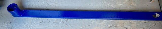

Nä, ich habe den hier:
Aber solche "Klappschlüssel" die  @Silberkugel450 verlinkt habe ich auch, aber nicht in der passenden Grösse. Wirklich stabil sind die nicht. Aber passen müsste die Bauweise!
vor 36 Minuten schrieb Outliner:
Naja, das Drehmoment, das für die Kupplung benötigt wird, sollten die aber schon übertragen können.

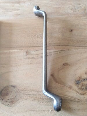

Das ist mein "Spezialwerkzeug"   ...
Oft benutzt und altbewährt... funzt Tadellos... 😂

Ich bin nicht immer (wie in diesem Fall) Fan von gekröpften Ringschlüsseln.
Die Eigenbauversion sitzt gerader und rutscht nicht so leicht ab. Und ne vergnaddelte Schraube an dieser Stelle, lieber nicht...
Gast stuhlfahrer
Der gekröpfte Ring sitzt nicht schief auf.
Da ist sogar noch Luft um ihn etwas abzuschleifen, damit die Verzahnung bis
zum Ende der Schraube reicht und nicht vergnaddelt...😉
