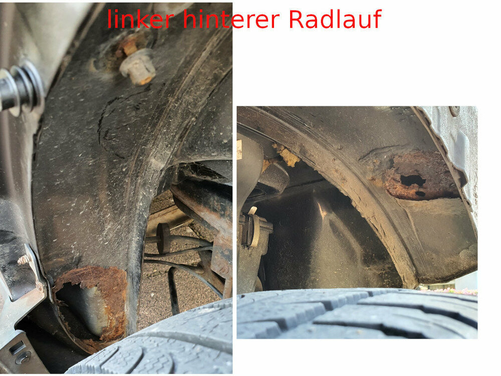

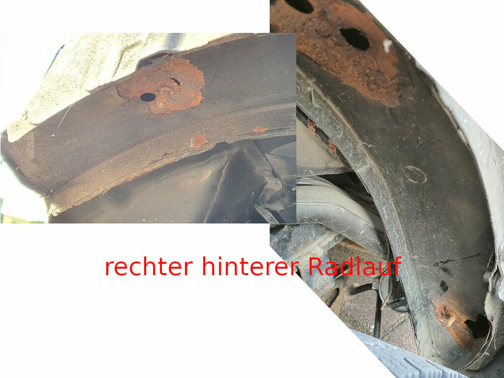

Der aktuelle Patient, ein 450er Cabrio CDI,  hat heute seine Testrunde bestanden ( naja Verdeck geht nicht mehr hoch ist aber andere Baustelle).
Das problemchen ist, das alle 6 Schrauben weggegammelt sind, die die inneren Radläufe halten, naja eigendlich mehr das Blech drumherum. 😔
Würde jetzt den Rost entfernen, blank machen, Blech drauf und dann an der Stelle der alten Schrauben dort Einnietmuttern nehmen.

Einnietmuttern geht. Habe ich bei der Unterbodenverkleidung der Roadster auch gemacht weil die Stehbolzen grossteils weg waren bzw nach dem Löseversuch in der Mutter klemmten.

Blech rauf dann Loch rein und M6 Einziehmutter rein. Dazu gibt es im Ostmoped bedarf M6 Stehbolzen mit anderer Seite Grobgewinde für die Plastikmuttern. Dann Sieht es OEM aus und ist trotzdem besser gegen Rost resistent da nicht geschweißt wie original.

Von mir oft praktiziert und funktioniert super ergo für gut befunden.
Gibt es eigendlich die Maße wo die Schrauben hinkommen, zwar aufgeschrieben aber angezeichnete Bohrungen passen nicht so 100% .
Die alten waren ja zum Teil  weg, zwar kann ich das jetzt bisschen vermitteln und dann sollte das passen aber ggf hat da ja einer was genaueres zur Hand.

Innenkotflügel provisorisch einbauen und die Löcher im Innenkotflügel aufs neue Blech übertragen. +/- 5mm Genauigkeit ist doch da kein Problem.
