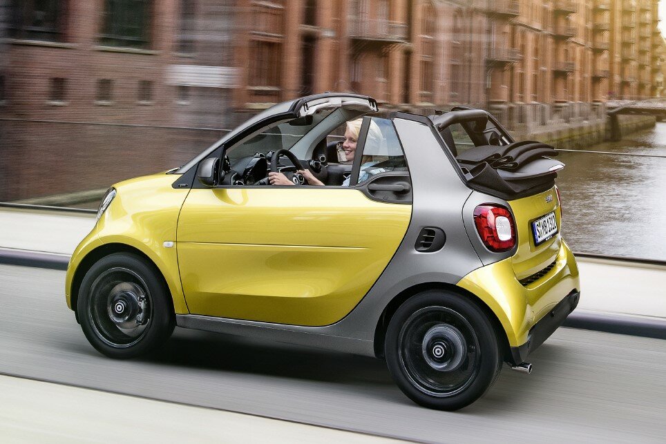

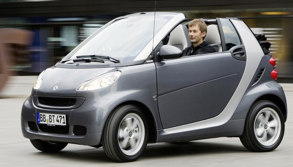

Timo will in wenigen Worten damit andeuten, daß es sich dabei auch um ein 453er Cabrio handeln könnte, wobei dies eigentlich erst ab 08/2015 ausgeliefert wurde, siehe auch die Modellhistorie!
Immer in Übergangszeiten ist das aber schwer zu sagen, weil die Erstzulassung ja nicht unbedingt das Baujahr ist!
Daher könnte es sich auch durchaus noch um einen 451er Cabrio mit Baujahr Ende 2014 und Erstzulassung in 2015 handeln, Timo!
Wenn Dein Cabriolele so aussieht wie auf dem ersten oberen Bild, dann ist es ein 451, wenn es so aussieht wie auf dem zweiten unteren Bild, dann ist es ein 453er Cabrio.
Oder anders gesagt, wenn die Dachholme in die Heckklappe rein passen, dann ist es ein 451er, wenn sie beknackterweise auf die Heckklappe aufgebunden werden müssen und einen Teil des Kofferaums blockieren, dann ist es ein 453er! 😉
Ergänzen dazu gesagt werden sollte eben noch, daß auch beim 453 aufgrund des verwendeten Klimakältemittels in den Papieren Smart 451 drin steht, was die ganze Sache natürlich hinsichtlich der Unterscheidung nicht einfacher macht.
Da gab es auch schon jede Menge Verwechslungen, z.B. beim Ersatzteilkauf!
Stimmt, es ist unverkennbar ein 451er ! 🙂
Schau, Timo, schau!  😄
