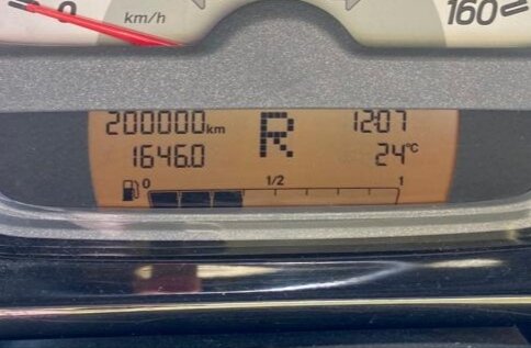

200.000 - eigentlich nix besonderes ...
... nachdem was man hier fuer kilometerleistungen zum diesel hoert. aber dennoch feiere ich das ein bisschen. zu meinem fall: 451iger cdi cabrio mit 54ps (also eigentlich der anfaelligste diesel...). bei 80tsd gekauft - gleich nach zwei wochen ging irgendein teil bei der abgasbehandlung kaputt (notlauf).  hatte aber beim haendler gekauft und bekam das ueber die gewaehrleistung kostenlos repariert. danach - also seit 120tsd kilometern - nix mehr - gar nix!! faehrt immer wie neu. ok, es ging natuerlich am auto mal was kaputt (gleiter am verdeck, federn vorne, elektriksachen am fahrradtraeger) aber am motor oder auch an der peripherie (noch erste kupplung, erster turbo usw) war seitdem nix kaputt. ich sehe den zweiten 200tsd nun hoffnungsvoll entgegen 😃

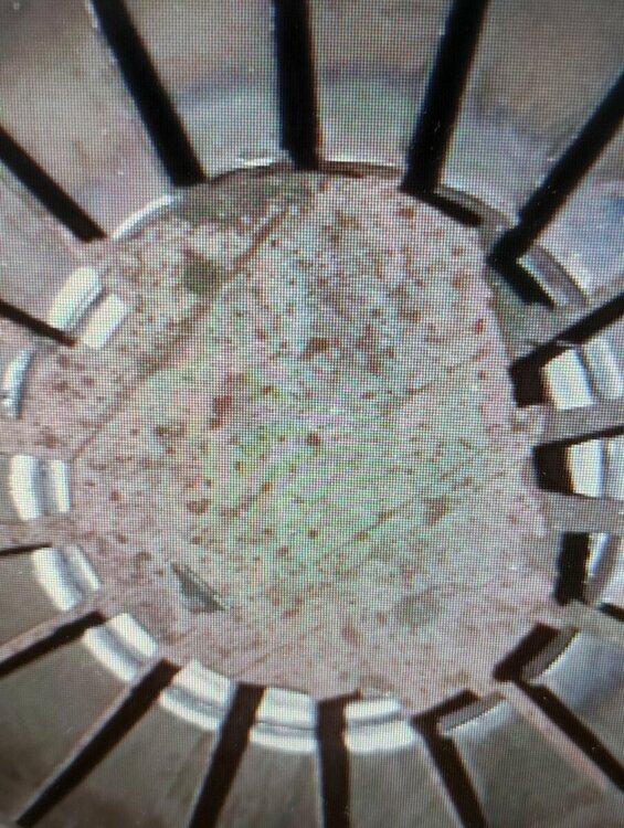

IMG-20200805-WA0005.thumb.jpeg.af47445b90b2ff4d2f84a0ead73eacec.jpegIMG-20200805-WA0001.thumb.jpeg.ac80a5c76c71c6793e122542ec91a8b4.jpegschaden über 2000€ zzgl Kupplung. Wäre vermeidbar gewesen!

Bei ausnahmslos jedem CDI 451 bei dem ich in letzter Zeit die Kupplung ausgebaut habe mit ü150tkm waren die Federn der Druckplatte im Bereich des Ausrücklagers schon sehr dünn.
So sieht das dann aus.

Laut den Verfärbungen an den oberen Lamellen müssen ja sehr hohe Temperaturen geherrscht haben.

Die Verfärbungen an dieser Stelle sind schon bei der neuen Kupplung da. Das ist von der Härtung der Federn.
Hier schön zu sehen.
