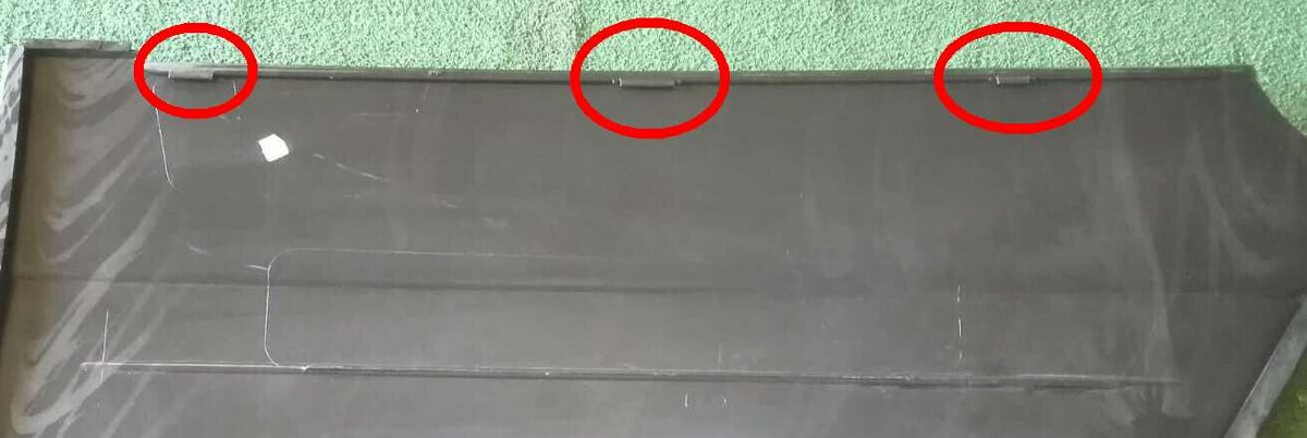

Das Panel muss ab
Rot ist gefährlich weil spröde
Dann siehst schon selbsterklärend
Und vorne musst Du die Scharniere kontrollieren wenn alles so schwer geht und wackelt
Insgesamt keine so einfache Arbeit, wenn Mann es zum ersten Mal macht.
Und das richtige Ersatzteil kaufen Cabrio und Coupé sind unterschiedlich.
Du brauchst die oben abgerundete Scheibe

Das Panel muss ab
Ja die Front muss weg bzw. es reicht auch nur links mit tricksen aber mach Sie lieber komplett ab. Dann muss die darunterlegende Kotflügelhalterung ab um an die Türschrauben zu kommen.
Am besten eine zweite Person zieht die Tür hinten hoch , etwas über die normale Position und dann schrauben vorn festziehen.
Wenn die Tür keinen wegbekommen hat ja. Das ist ja nur Alugrackel und für derartige "Aktionen" nicht ausgelegt.
Wenn das Türpanel weg muß, dann würde ich vorher die 3 Laschen komplett weg dremeln. Dann kannst du ganz entspannt das Panel weg machen. Hab ich so gemacht. Das Panel hält trotzdem über die obere Dichtung. Zur Sicherung kannst auch bisschen Sikaflex benutzen und das Panel festbäbben.
Ansonsten wird wahrscheinlich das Panel brechen bei der Demontage.

Na sicher muss das Panel weg, wie soll man sonst die kleine Scheibe tauschen?
Aber das geht schon. Auto in die Sonne stellen und mit einem kleinen Schraubenzieher die Nasen drüberhebeln.
Nur nicht mit Gewalt, das gibt Bruch.

vor 20 Minuten schrieb Ralf_47:
habe ich zwar auch so gemacht würde ich aber so nicht mehr machen.
Ich würde das vordere am Spiegel ganz weg machen. An den anderen 2 die jeweis seitlichen ganz kleinen Nasen (Rechteckig) ganz weg machen. Den Rest der Nase etwas kürzen in der Länge und Innen wo ein kleiner Wulst ist ...den auch wer machen und so 1mm über die Länge kürzen.
So abgeändert und entschärft machen die später dann keine Probleme mehr und halten das Panel  noch zuverlässig.
Meins hat ohne die Nasen nicht mehr gescheid gehalten. Habe dann Innen am Rand hinten..15cm unter dem Handgriff wo das Panel so umklappt ..eine Schraube rein gemacht. Diese hält nun mein Panel das es hinten nicht runterrutscht.
