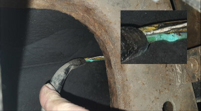

Ich muß Ahnungslos zustimmen, manchmal wieder der Fehler auch garnicht angezeigt sondern läßt sich nur ermitteln wenn man die entsprechende Kabel mit einem Multimeter nachmisst.
Bei meinem 2003er  habe ich das defekte Kabel im zuge einer anderen reperatur gefunden.
