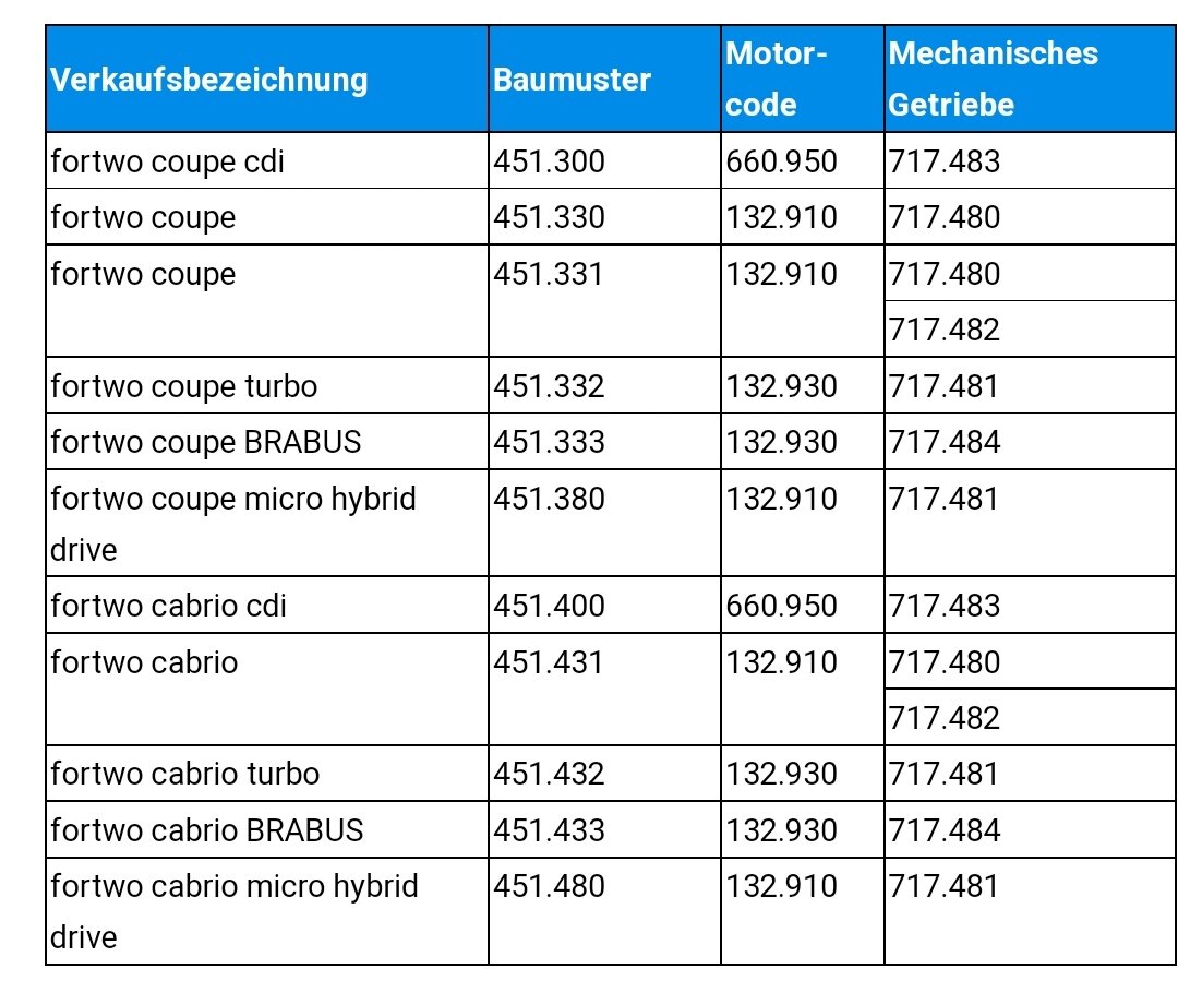

Nein, das stimmt nicht! Das MHD-Getriebe ist im 5. länger übersetzt!
Soweit ich weiss gibt es beim Benziner 3 verschiedene Übersetzungen plus ein Mal CDI!
Die Bude feuert ja auch immer den 5. Gang raus. Exakt das Gleiche was mal ein Forist hatte mit seinem Brabus. Da hatte er wohl ein MHD und ein 82er Getriebe versucht, Abhilfe schaffte dann das korrekte Getriebe! Da...
Korrekt MHD und non MHD sind nicht gleich übersetzt.
Der normale Turbo ist ebenfalls anders übersetzt. Sprich beim 451 gibt es ohne Anpassung der Software! , nicht der Codierung, keine Möglichkeit motorfremde Getriebe zu verwenden.
Hier eine schöne Übersicht.
Eine Korrektur gibt es.
MHD und 84 PS Turbo haben das gleiche Getriebe!
