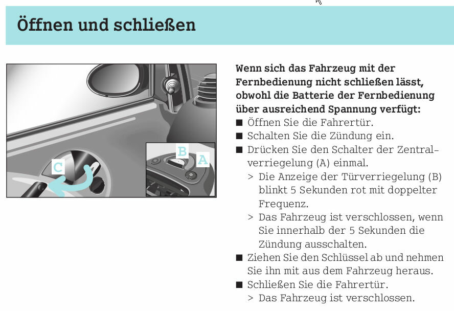

vor 1 Stunde schrieb ChrisDerPolizist:
Kann man tatsächlich das Auto nicht mehr abschließen?
Geht auch ohne Funk (siehe Handbuch, falls vorhanden)

Wenn ich das so´mache, bekomme ich dann so die Veriegelung entsperrt?
vor 6 Minuten schrieb ChrisDerPolizist:
Natürlich nicht, so kannst Du den Smart verschließen, aber dann ist natürlich Feierabend!
Du kannst dann nur noch durch das Schloss den Kofferraumdeckel entriegeln, wenn das überhaupt funktionieren sollte, denn das ist oft mechanisch fest und kann nicht mehr gedreht werden, durch den Kofferraum einsteigen, aber fahren kannst Du dann nicht mehr, weil Du dann die Wegfahrsperre nicht mehr entriegelt bekommst!
