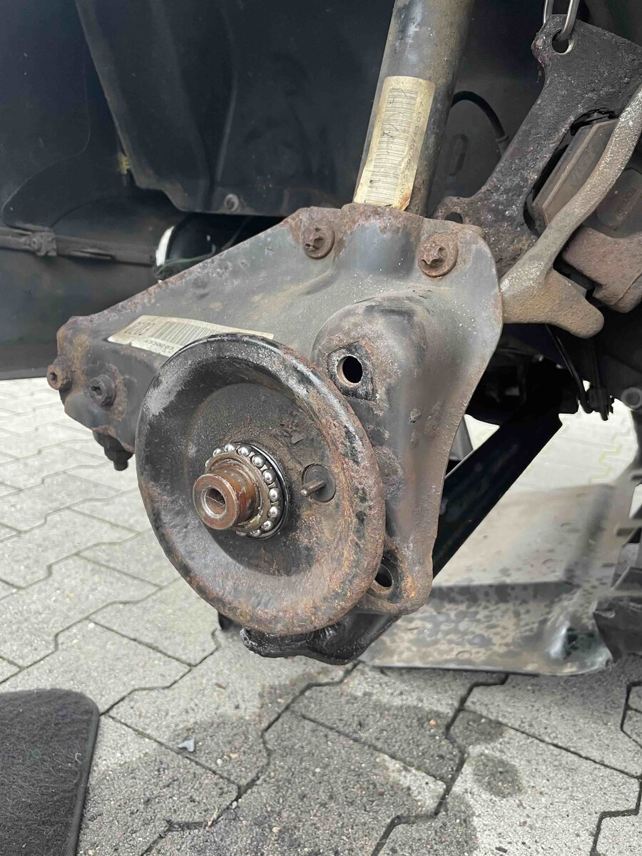

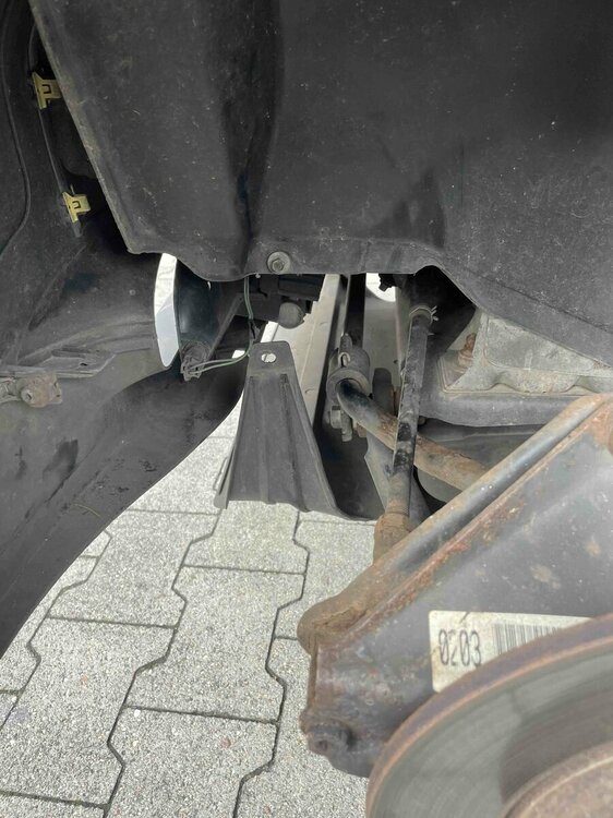

Bei einem der hier vorhandenen 2 x 450er hat die technische Kontrolle bisher mal 1 Gummilager eines vorderen Querlenkers beanstandet (noch nicht mal das Gummi selbst, sondern die aufgerostete Metallhülse, mit der das Gummi im Querlenker gelagert ist...) (Und die Wägen haben schon weit über 200k KM und viele Salzwinter hinter sich...).
Habe zunächst beide Querlenker gegen neu getauscht (aber die besagten Metallhülsen an diesen neuen rosten auch schon wieder..(ca. 4 Jahre her...).
Die alten Querlenker habe ich nicht entsorgt, sondern die alten Gummis/Hülsen aus- uns neue eingepresst. Dann Lackaufbau in "ansprechend" (mehrere Schichten incl. "guter" Grundierung, dauert natürlich...). Die liegen jetzt im Privatlager für den nächsten Wechsel. (ist natürlich nix für "quick and dirty").
Beim Betrachten der Bilder ist mir aufgefallen, daß die Schwenklager auch anfangen "knusprig" zu werden. Wenn der Wagen noch länger (Jahre) auf der Straße bleiben soll, wird man da auch bei müssen...

So ist es. Da ist jetzt 5 vor 12.  Noch sind die zu retten. Noch.
Sehr schön, denk aber dran , daß du jetzt die Spur neu einstellen mußt.
Leider sehe ich an deinen Spurstangen keine Spur von Rostlöser, die hättest du gleich mit einweichen sollen.
OK, ich weiß, Rostlöser bringt sowieso nichts...😃
Mehr anzeigen
Ja, da muss man nochmal ran, aber ich schau erstmal ob die das beim Spur einstellen jetzt so nehmen, und wenn nicht, dann wird das halt auch nochmal ne Aktion. Jetzt weiss ich ja, wie's geht.

  Am 9.11.2024 um 21:56 schrieb Funman:
Mehr anzeigen
Wie würde man die retten? So wie weiter oben von hedwig für die Querlenker beschrieben? Oder einfach fix entrosten und bisschen Lack über die offenen Stellen pinseln?
bearbeitet von 2Big4Smart
  Am 12.11.2024 um 09:32 schrieb 2Big4Smart:
Mehr anzeigen
Die 2 Bleche und den Bolzen ausbauen, entrosten,  lackieren, mit Fett neu zusammenbauen. So mache ich das. Sieht dann so aus. 20210124_145135.thumb.jpg.bf52a98194250a89acfe201f2e4e7223.jpg
